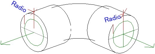

Una familia de uniones de tubo acodado con un ángulo controlado por una línea de referencia
