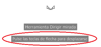

| Mostrar mensajes de herramienta | Mostrar u ocultar mensajes de herramientas.
![]() Los mensajes de herramienta se muestran siempre para ruedas básicas (Rueda de visualización de objetos y Rueda de visita de edificio), independientemente de esta configuración. |
| Mostrar información de herramientas | Mostrar u ocultar información de herramientas.
![]() La información de herramientas se muestra siempre para Ruedas básicas (Rueda de visualización de objetos y Rueda de visita de edificio), independientemente de esta configuración. |
| Mostrar texto de cursor de herramienta | Muestra u oculta el texto de cursor cuando la herramienta está activa.
El texto de cursor se muestra siempre para Ruedas básicas (Rueda de visualización de objetos y Rueda de visita de edificio), independientemente de esta configuración. |
