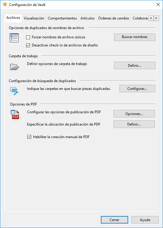

La ficha Archivos del cuadro de diálogo Configuración de Vault contiene opciones para forzar nombres de archivo únicos, desactivar la aplicación de check-in al archivo de diseño, especificar opciones de carpeta de trabajo y localizar duplicados.
Nota: En Autodesk Vault Basic, también puede crear y modificar las propiedades en la ficha Archivos.
Acceso a la ficha Archivos del cuadro de diálogo Configuración de Vault
- Haga clic en Herramientas
Administración
Configuración de Vault.
- Seleccione la ficha Archivos.
Opciones de duplicados de nombres de archivo
- Utilice Buscar nombres duplicados para buscar los nombres de archivo duplicados en el almacén para resolver los conflictos de nombre de archivo antes de aplicar nombres de archivo únicos.
- Es recomendable que todos los datos CAD se añadan a un almacén utilizando el cliente del complemento para la aplicación CAD correspondiente, con el fin de conservar y mantener las relaciones entre archivos. Los datos CAD no se pueden arrastrar y soltar en un almacén ni añadir a través del cliente de almacén. Por defecto, se aplica esta práctica. Desactive la casilla de verificación Desactivar check-in de archivos de diseño para permitir la adición de datos CAD sin necesidad de utilizar el cliente del complemento correspondiente. De este modo no se conservarán las relaciones entre archivos.

Carpeta de trabajo y proyectos de Inventor
- Haga clic en Definir para forzar una carpeta de trabajo coherente para todos los clientes o permitir que estos definan su propia carpeta de trabajo. También puede forzar el uso de un archivo de proyecto de Inventor por defecto para todos los clientes o permitir que éstos usen el último archivo de proyecto controlado por Vault.
