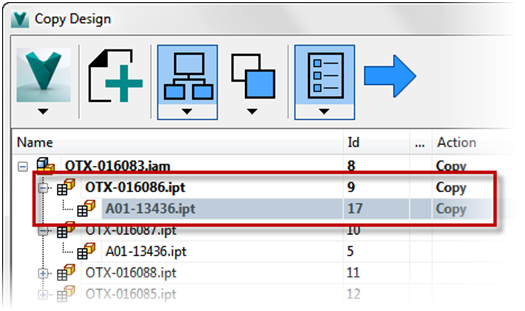

La intención del diseño habitual de familias de componentes es su reutilización. Por lo tanto, se espera que una copia que consuma los miembros de la familia reutilice los miembros de la familia o sustituya los miembros de la familia por otro. En caso de que tenga que copiar el miembro de la familia de todos modos, tenga en cuenta que Copiar diseño tiene que eliminar el vínculo del miembro de la familia.
Copiar miembros en un ensamblaje
Como práctica recomendada, no copie familias ni miembros al copiar un ensamblaje. Al hacerlo, se romperán los vínculos a la familia.
