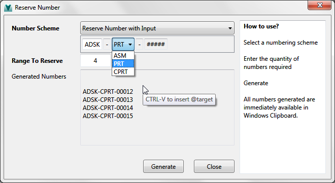

Recomendado: Utilice Estándar de datos de Vault para aplicar esquemas de numeración y forzar la entrada de usuario para determinadas propiedades. Los administradores pueden configurar el Estándar de datos para reservar un intervalo de número de piezas.
Este es el mejor método para estandarizar el proceso de creación y asegurarse de que las piezas relacionadas se agrupen por número.
Acceso compartido de esquemas de numeración de artículos y archivos
Optimice la gestión de los datos de artículos y archivos relacionados al compartir los esquemas de numeración. Utilice Estándar de datos para reservar rangos de números.

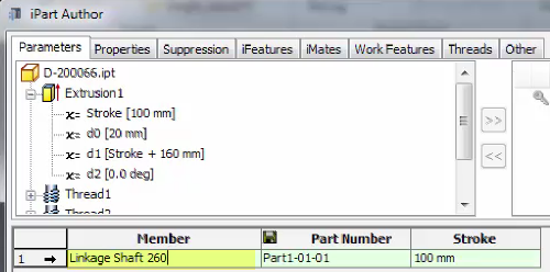

Al crear una iPart, realice estos pasos:
- Vaya a la tabla Añadir miembro, copie el nombre de archivo y péguelo en el campo Miembro.
- Inserte filas de miembros adicionales según sea necesario.

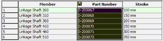

- Modifique los valores de las filas de miembro añadidas.

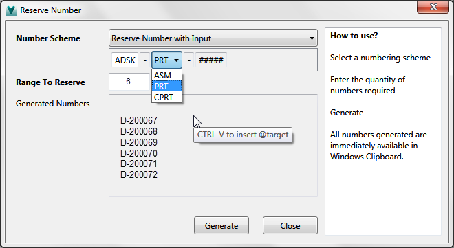

- Utilice Estándar de datos en Vault para reservar un rango de números.
- Copie los números reservados y péguelos en la columna Número de pieza en la tabla de miembros.
