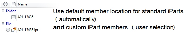

Guarde los miembros de iPart personalizada en la ubicación de miembro por defecto para evitar problemas con la migración, mover y cambiar nombre.
Ubicación por defecto
La ubicación por defecto se define mediante la ubicación del archivo de familia + subcarpeta = nombre de familia.

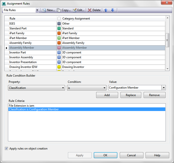

Clasificar miembros como miembro de configuración en Vault.

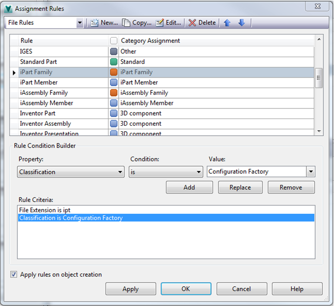

Clasificar familias como familia de configuraciones en Vault.
