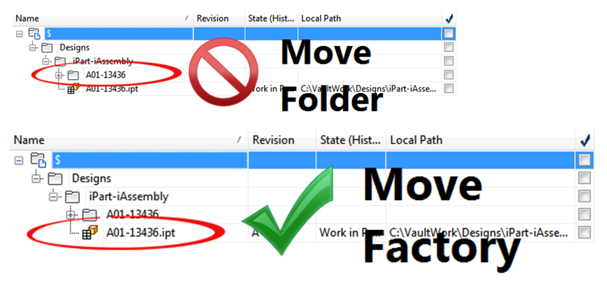

Desplazamiento de una familia iPart
Utilice un nombre para las subcarpetas que contienen piezas miembro que sea igual que el del archivo de familia. Esto sirve para que, al mover una familia, la subcarpeta y los miembros también se muevan automáticamente.
Ahora, al mover la familia, moverá la familia completa.

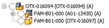

Desplazamiento de los miembros de iPart
Por defecto, Vault evita que el desplazamiento de miembros estándar y personalizados. Por lo general, las familias de iPart se deben gestionar como un todo, como se describe en la sección anterior.
Sin embargo, si se debe mover un miembro determinado sin desplazar toda la familia, Inventor debe romper el vínculo antes.
Desplazamiento de carpetas de los miembros de iPart
Impida el desplazamiento de archivos de diseño a carpetas de miembros. Vault mostrará un mensaje de advertencia; esto se debe a que, si la subcarpeta de familia se configura de acuerdo con las prácticas recomendadas en este tema, al mover una familia, también se moverán todos los archivos de la carpeta de miembros.
