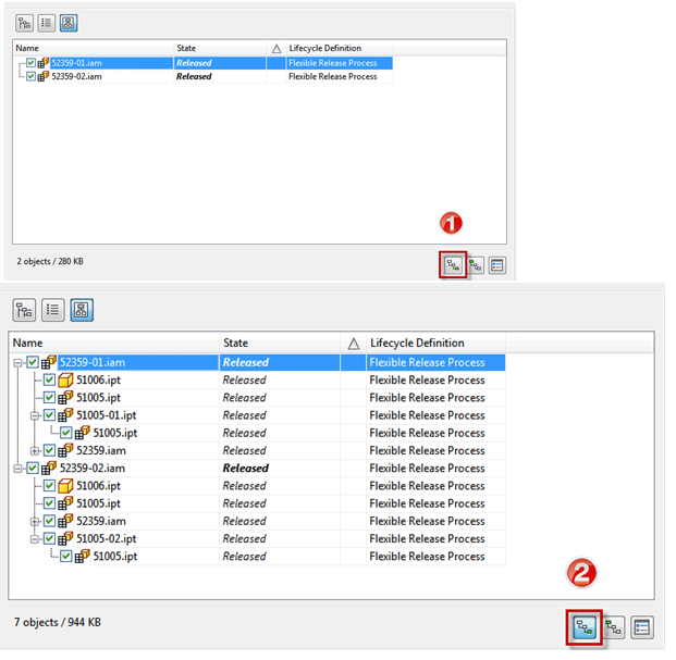

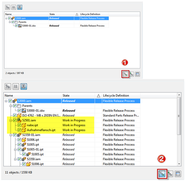

- Libere iFactory y los miembros (consulte las secciones siguientes para obtener más información).
Nota: Seleccione padres directos para incluir miembros al liberar la familia.
Liberar iFactory
- Los miembros derivan de iFactory.
- Una familia iAssembly también puede contener piezas y subensamblajes normales.
- Seleccione la opción Miembro.
Liberar miembros
- Compruebe que todos los miembros están actualizados antes de la liberación.
- Obtenga la última versión de todos los hijos.
- Abra los miembros por separado.
- Inserte en un ensamblaje vacío.
- Utilice el cambio rápido si aparecen actualizaciones tras la liberación de los miembros.
