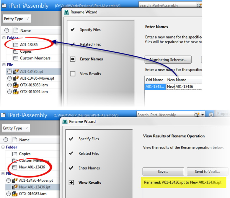

Cambiar nombre de familia
Utilice un nombre para las subcarpetas que contienen piezas miembro que sea igual que el del archivo de familia. Esto sirve para que, al cambiar el nombre de una familia, la subcarpeta se actualice automáticamente.
Si la subcarpeta de piezas miembro no está definida con el nombre de archivo de familia, Vault permite cambiar el nombre de la subcarpeta. Sin embargo, una vez que la subcarpeta tiene el mismo nombre que el archivo de familia, no se puede cambiar el nombre de la subcarpeta de nuevo.

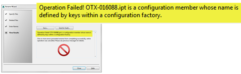

Cambiar el nombre de los miembros
Los miembros estándar y personalizados están protegidos. Cambiarles el nombre manualmente puede provocar problemas con Inventor.
Si un archivo de miembro tiene que cambiar de nombre sin mantener la relación, utilice Inventor para romper el vínculo del miembro antes de renombrar el archivo.
