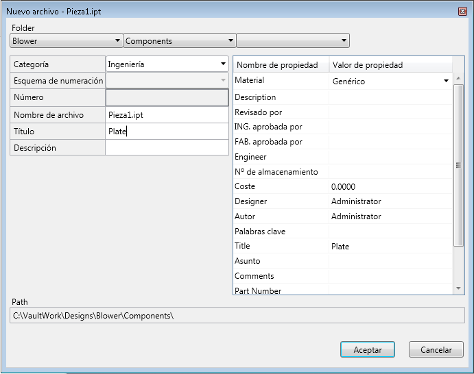

El cuadro de diálogo Estándar de datos de Vault está disponible en Inventor y AutoCAD. Después de guardar un archivo por primera vez, se muestra el cuadro de diálogo Estándar de datos. Rellene los campos obligatorios y los campos adicionales que ha configurado el administrador y haga clic en Aceptar para guardar los datos. Los datos se guardan como una hoja de datos que se puede modificar posteriormente.

Los usuarios pueden introducir un título nuevo, una descripción e información de la empresa para el archivo. XAML determina automáticamente todos los demás campos.
    Por defecto, se proporcionan los siguientes campos.
    Los usuarios pueden seleccionar un esquema de numeración y, si procede, los prefijos y sufijos. Los usuarios también pueden especificar una carpeta para el archivo y, a continuación, introduzca un título, descripción y comentarios para el archivo.
    Nota: Si no hay ningún esquema de numeración disponible para la selección, se puede editar el campo Nombre de archivo.
    El nombre de archivo se genera cuando el usuario hace clic en Aceptar.

Si la función Estándar de datos está activada, se le solicitará que escriba los detalles del archivo cada vez que guarde un archivo por primera vez. Esto sucede si hace clic en Guardar en la barra de herramientas principal o en la cinta de opciones de Data Standard. Introduzca los detalles obligatorios y haga clic en Aceptar para guardar los datos. Si el administrador ha activado el cuadro de diálogo Aplicar check-in de Vault, es posible que se le pida que rellene también los detalles del check-in.

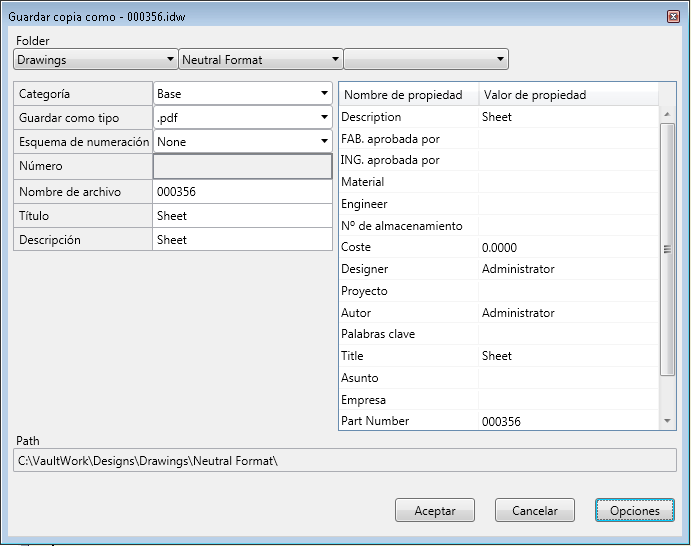

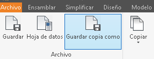

Guardar copia como (solo de Inventor)
Utilice Guardar copia como para copiar piezas, ensamblajes, dibujos o presentaciones en otros formatos, como DWG, STP, PDF o DXF.
  1. Con la pieza, el ensamblaje, el dibujo o la presentación abiertos, haga clic en Guardar copia como.
  2. En el cuadro de diálogo Guardar copia como, seleccione la categoría, el formato en el que desea copiar el archivo abierto y un esquema de numeración, si procede. Introduzca comentarios, si lo desea.

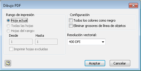

  3. Haga clic en el botón Opciones para personalizar el rango de impresión, la configuración de visualización o la resolución vectorial para el archivo. Haga clic en Aceptar.
  4. Haga clic en Aceptar en el cuadro de diálogo Guardar copia como para guardar el archivo con el nuevo formato.
    El archivo se guarda automáticamente en el espacio de trabajo y el almacén. No es necesario realizar check-in en Vault.
