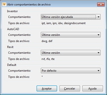

  1. En el cliente de Vault, seleccione Herramientas > Opciones
  2. Junto a Abrir configuración de comportamientos de archivo, haga clic en Configuración.
  3. En el cuadro de diálogo Abrir comportamientos de archivo, configure sus preferencias para cada aplicación de CAD.
    Nota: No todas las opciones están disponibles para cada aplicación de CAD. La opción de AutoCAD se aplica a todos los conjuntos de herramientas de AutoCAD para arquitectura, MEP, electricidad, mecánica, etcétera.
    Inventor:
    • Última versión ejecutada abre el archivo con la última versión utilizada de Inventor.
      Nota: Esta opción solo está disponible para los archivos de Inventor.
    • Por defecto utiliza los parámetros actuales de Vault para abrir un archivo CAD especificado. Por ejemplo, si ha instalado otra aplicación que puede abrir archivos de Inventor y ha configurado Windows para utilizar esa aplicación, Vault utilizará también esa aplicación por defecto para abrir los archivos de Inventor.
    AutoCAD, ACM , ACE C3D
    • Última versión abre el archivo CAD con la versión más reciente de la aplicación de CAD.
    • Guardado por versión abre el archivo CAD con la versión de la aplicación de CAD que se utilizó por última para guardar el archivo. Si la versión de la aplicación en la que ha guardado el archivo no está instalada, se utilizará la versión más reciente de la aplicación para abrir el archivo. Si la aplicación de CAD correspondiente no está disponible, se utilizará AutoCAD para abrir el archivo .dwg.
      Nota: Esta opción no está disponible en la aplicación Civil3D.
    • Por defecto utiliza los parámetros actuales de Vault para abrir un archivo CAD especificado. Por ejemplo, si ha instalado otra aplicación que puede abrir archivos .dwg y ha configuraPdo Windows para utilizar esa aplicación, Vault utilizará también esa aplicación por defecto para abrir los archivos .dwg.
  4. Haga clic en Aceptar cuando haya terminado para guardar los cambios.
