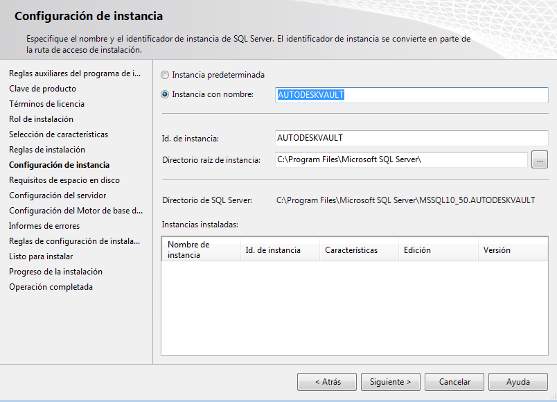

  6. En la ventana Configuración de instancias, seleccione Instancia con nombre y escriba el nombre. Puede utilizar "AutodeskVault", por ejemplo, o especificar su propio nombre de instancia.
  7. Haga clic en Siguiente.

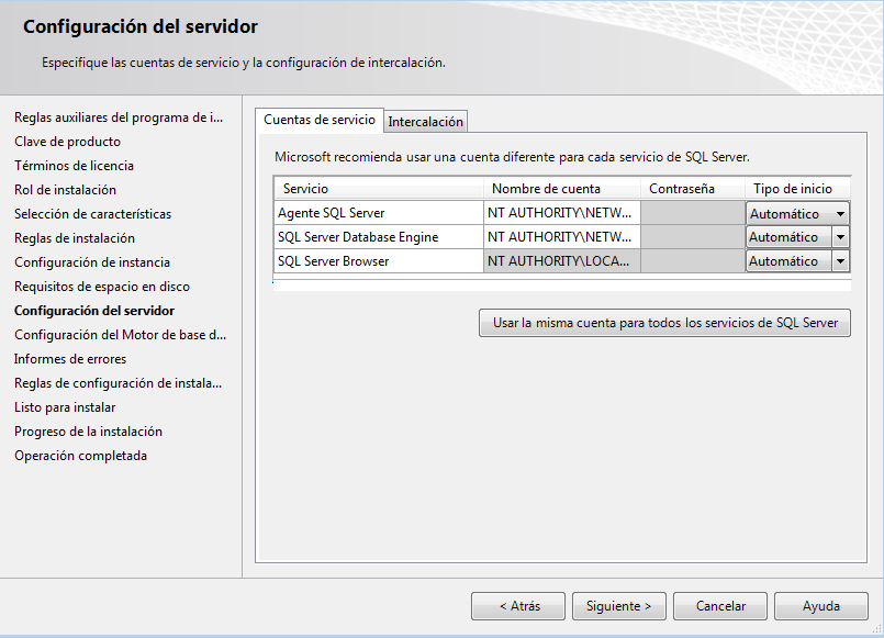

  8. En la ventana Configuración de servidor, seleccione la ficha Cuentas de servicio.
    • Especifique la cuenta de servicio NT AUTHORITY\NETWORK SERVICE para el motor de base de datos de SQL Server. La cuenta del sistema local también se puede utilizar. Si va a realizar copias de seguridad y a restablecer las ubicaciones remotas, especifique una Cuenta de usuario de dominio. Defina el tipo de inicio como Automático.
  9. Haga clic en Siguiente.

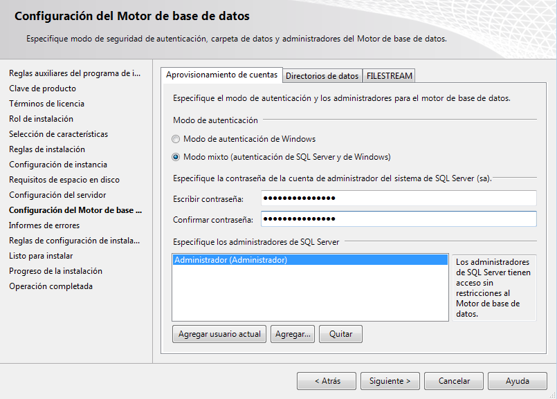

  10. En la ventana Configuración del Motor de base de datos, seleccione la ficha Configuración del servidor y lleve a cabo los siguientes pasos:
    1. Seleccione el modo mixto de autenticación y defina la contraseña del administrador del sistema. La contraseña por defecto que se utiliza durante una instalación por defecto para la cuenta del administrador del sistema es AutodeskVault@26200.
    2. Añada la cuenta de administrador local (o la que desee) como un administrador de SQL Server. Solo los usuarios de Windows que entren en este cuadro de diálogo tienen derechos completos al iniciar sesión en el servidor SQL. Todos los demás inicios de sesión de Windows se tratan como cuentas de invitado.
  11. Haga clic en Siguiente.

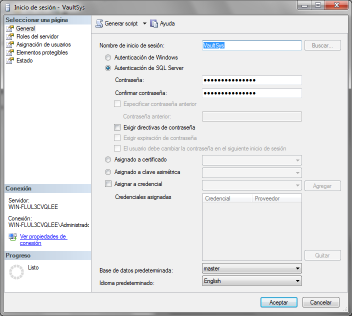

Creación de una cuenta de inicio de sesión de SQL
  1. Abra Microsoft SQL Server Management Studio.
  2. Expanda la carpeta Seguridad - > Inicios de sesión.
  3. Haga clic con el botón derecho en la carpeta Inicios de sesión y seleccione Nuevo inicios de sesión.
  4. Escriba VaultSys como nombre de inicio de sesión.
  5. Seleccione la autenticación de SQL Server.
  6. Escriba SuperMan769400006! como contraseña.
  7. Desactive la casilla Exigir directivas de contraseña.
  8. Seleccione la página Roles de servidor.
  9. Active las casillas que aparecen junto a los siguientes roles:
    • dbcreator
    • públicas
    • setupadmin
  10. Pulse Aceptar para crear la cuenta.

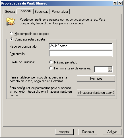

  1. Elija una ubicación de la red y cree una carpeta.
  2. Pulse con el botón derecho la nueva carpeta y seleccione Compartir y seguridad.
  3. En el cuadro de diálogo Propiedades, pulse Compartir esta carpeta.
  4. Escriba un nombre para la carpeta compartida.
  5. En el campo Comentario, escriba Carpeta de red compartida para Autodesk Vault.
  6. Pulse Permisos.
  7. En el cuadro de diálogo Permisos, pulse Agregar. Añada la cuenta de usuario que ADMS está ejecutando. Por defecto, esta es una cuenta de administrador local en el servidor ADMS denominada Autodesk Vault.
  8. Añada la cuenta de usuario de Windows que está ejecutando el servicio SQL Server. La cuenta por defecto es Servicio de red.
  9. Asigne a las dos cuentas Control total.
  10. En el cuadro de diálogo Permisos, pulse Aceptar.
  11. En el cuadro de diálogo Propiedades, pulse Aceptar.
