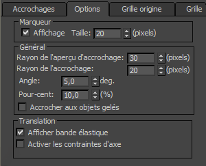

Le groupe de fonctions Options de la boîte de dialogue Paramètres de grille et d'accrochage vous permet de définir les options d'accrochage.
L’effet d'une rotation ou d'une mise à l'échelle en présence d'accrochages dépend de l'état du bouton Clé auto.
Pour définir les options d'accrochage :
La boîte de dialogue Paramètres de grille et d'accrochage s'affiche.

Contient les paramètres affectant l'aspect des points d'accrochage.
Permet d'activer et de désactiver l'affichage des guides d'accrochage. Lorsque cette option est désactivée, les accrochages restent actifs, mais le curseur d'accrochage ne s'affiche pas.
Définit la taille (en pixels) du point d'accrochage visé. Il s'agit d'une petite icône carrée qui indique un point d'accrochage cible ou source.
La fonction d'accrochage comprend plusieurs options optimisant la convivialité. SI l'accrochage est activé et que le curseur se trouve à proximité d'un point d'accrochage situé à une distance inférieure au rayon de l'aperçu d'accrochage, mais supérieure au rayon de l'accrochage, le curseur d'accrochage se place sur ce point afin de fournir un aperçu de l'accrochage, mais l'accrochage proprement dit n'a pas lieu.
Pour utiliser le point d'aperçu comme point d'accrochage, cliquez ou relâchez le bouton de la souris, selon le contexte. Si, au lieu de cela, vous continuez à déplacer le curseur vers le point d'accrochage potentiel de telle sorte que la distance qui le sépare de ce point est égale ou inférieure au rayon de l'accrochage, l'accrochage est effectué.
Lorsque la distance entre le curseur et un point d'accrochage possible est comprise entre la valeur du Rayon de l'aperçu d'accrochage et celle du Rayon de l'accrochage, le marqueur d'accrochage va se placer sur le point d'accrochage possible le plus proche, mais l'accrochage n'est pas effectué. Valeur par défaut : 30.
Lorsqu'un point d'accrochage est mis en surbrillance, cliquez ou relâchez le bouton de la souris (selon le contexte) pour accrocher la sélection courante à ce point. Vous pouvez également appuyer plusieurs fois sur Alt+Maj+S pour parcourir les autres points d'aperçu et d'accrochage disponibles avant d'utiliser le point d'accrochage affiché.
Définit la taille (en pixels) de la zone autour du curseur dans laquelle l'accrochage est effectué automatiquement. Valeur par défaut : 20.
Définit l'incrément de rotation des objets autour d'un axe donné (en degrés) lorsque l'option Accrochage à l'angle est active. L’accrochage à l'angle affecte également les fonctions suivantes :
Pour plus d'informations, reportez-vous à la rubrique Accrochage à l'angle.
Définit l'incrément de pourcentage pour les transformations d'échelle lorsque l'option Accrochage % est active.
Pour plus d'informations, reportez-vous à la rubrique Accrochage %.

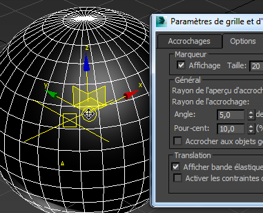

Lorsque cette option est activée et que vous déplacez un objet à l'aide d'une contrainte d'axe au moyen du gizmo de déplacement ou de la barre d'outils Contraintes axe, oblige l'objet sélectionné à se déplacer uniquement le long de l'axe ou du plan spécifié. Lorsque cette option est désactivée, les contraintes sont ignorées et les objets accrochés peuvent être convertis en d'autres dimensions (à condition d’utiliser l'accrochage 3D).
En outre, lorsque l'option Activer les contraintes d'axe est activée, un cercle s'affiche au niveau de l'intersection des axes du gizmo de déplacement (point de pivot). Si, au lieu de faire glisser le gizmo, vous faites glisser ce cercle, la fonction d'accrochage désactive l'option Activer les contraintes d'axe ; les contraintes sont alors ignorées et l'objet se déplace dans l'espace écran. Faisant office d'indicateurs visuels, tous les éléments d'axe et de plan du gizmo apparaissent en jaune lorsque ce mode est activé. Dès que vous relâchez le bouton de la souris, l'option Activer les contraintes d'axe redevient active.
Lorsque vous faites glisser l'icône de cercle sur le gizmo de déplacement, l'option Activer les contraintes d'axe est temporairement désactivée, ce qui permet d'effectuer des mouvements libres.
Les boutons de la barre d'outils Contraintes axe sont mis à jour de manière interactive, en fonction de la partie du gizmo ou la géométrie que vous utilisez pour déplacer l'objet.
