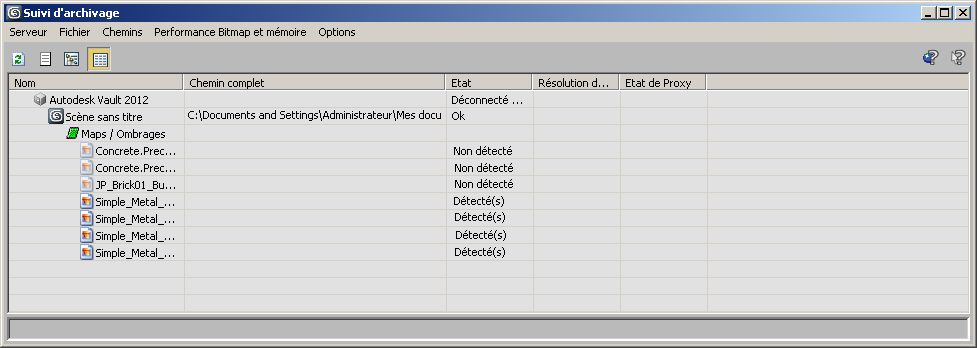

Boîte de dialogue Suivi d'archivage
La boîte de dialogue Suivi d'archivage permet d'archiver et d'extraire des fichiers, d'ajouter des fichiers au système de suivi d'archivage (ATS), de générer différentes versions de fichiers et d'effectuer d'autres opérations à partir de 3ds Max sans utiliser de logiciel client indépendant.
La fonction de suivi d'archivage est entièrement compatible avec la solution de gestion de données Autodesk Vault et avec le contrôle de base des versions pour d'autres fournisseurs (tels que Perforce et Microsoft SourceSafe). En règle générale, le suivi d'archivage prend en charge les fournisseurs de contrôle de version capables de s'intégrer à Microsoft Visual Studio (on parle aussi de support MSSCC). Cette rubrique considère que vous utilisez Autodesk Vault.

Barre de menus
La barre de menus donne accès à la plupart des fonctions de suivi d'archivage. La majorité des commandes de menu sont également disponibles dans le menu contextuel proposé dans la boîte de dialogue.

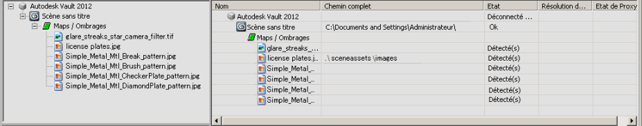

Arborescence
Affiche une liste hiérarchique simplifiée des archives dans la scène courante sans indication du chemin ou de l'état. Pour développer et réduire les branches dans la hiérarchie, cliquez sur les icônes + et - à gauche des noms des branches.
Tableau
Affiche une liste des archives dans la scène courante sous forme tabulaire, avec indication du chemin complet et de l'état de la version locale de chaque archive. Les branches ont une structure hiérarchique, mais ne peuvent pas être développées ou réduites.

[fenêtre Suivi d'archivage]
Gauche : boîte de dialogue Suivi d'archivage sous forme d'arborescence
Droite : boîte de dialogue Suivi d'archivage sous forme de tableau
La fenêtre de la boîte de dialogue Suivi d'archivage répertorie toutes les archives de la scène courante sous forme d'arborescence ou de tableau, en fonction du paramètre choisi. Elle permet notamment de connaître le fichier de scène, les images utilisée dans les matériaux, les références externes et les fichiers photométriques. Par défaut, les fichiers de sortie (comme les images rendues) sont également répertoriés dans la fenêtre. Vous pouvez désactiver leur affichage si vous le voulez.
Cette fenêtre affiche également pour chaque archive des icônes indiquant le type de l'archive (fichier de scène 3ds Max, branche de map, etc.) et son état, le cas échéant. La plupart des icônes d'état sont décrites dans la rubrique Aide de l'Explorateur de coffre-fort Autodesk Vault Explorer Icon Reference.
