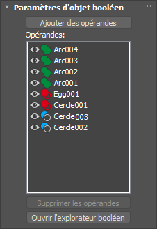

Interface
Panneau déroulant Paramètres d'objet booléen
- Bouton Ajouter des opérandes
- Cliquez sur ce bouton pour ajouter un opérande à la forme composée à partir de la fenêtre ou de l'explorateur de scènes.
- Liste Opérandes
- Affiche les opérandes servant à la création de la forme composée. Les icônes de couleur indiquent l'opération booléenne actuelle, comme indiqué dans le panneau déroulant Paramètres d'opérande. Vous pouvez activer/désactiver la visibilité de chaque opérande en cliquant sur l'icône représentant un oeil.
Toutes les opérations appliquées individuellement aux opérandes sont exécutées du haut vers le bas de la liste. Vous pouvez réorganiser les opérandes de la liste en les faisant glisser.
Cliquez avec le bouton droit de la souris sur un opérande de la liste pour accéder aux commandes suivantes :
- Supprimer l'opérande : supprime l'opérande de la forme composée.
Créer un objet booléen : crée un objet sous-booléen imbriqué à l'intérieur de la forme composée.
- Renommer : renomme l'opérande. Cette option ne modifie pas le nom de la forme ajoutée initiale.
- Désactiver : désactive l'action de l'opérande sur la pile.
- Solo : affiche l'opérande sans opérations.
- Supprimer des opérandes
- Supprime les opérandes sélectionnés de la forme composée.
- Ouvrir l'explorateur booléen
- Ouvre la fenêtre Explorateur booléen. Pour plus d'informations, consultez la rubrique Explorateur booléen.

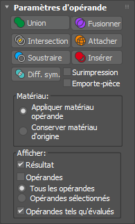

Panneau déroulant Paramètres d'opérande
- Union
- Unifie les deux formes. La partie d'intersection ou de chevauchement de la géométrie est ignorée. Les opérandes pour lesquels l'opération Union a été exécutée apparaissent en vert dans la fenêtre.
Deux opérandes de cercle avec l'opération Union
- Intersection
- Coupe le volume de chevauchement commun aux deux formes d'origine. Le reste de la géométrie est ignorée. Les opérandes pour lesquels l'opération Intersection a été exécutée apparaissent en jaune dans la fenêtre.
Deux opérandes de cercle avec l'opération Intersection
- Soustraire
- Supprime les sections d'intersection de la forme de base (initialement sélectionnée). Cette opération est également appelée Différence. Les opérandes pour lesquels l'opération Soustraire a été exécutée apparaissent en bleu dans la fenêtre.
Deux opérandes de cercle avec l'opération Soustraire
- Différence de symétrie
- Applique l'opération inverse de l'intersection, en coupant la différence entre les formes. Par exemple, s'il existe deux opérandes nommés A et B et que l'opération Différence de symétrie est exécutée sur B, l'opération qui en résulte est la suivante : A soustrait de B et B soustrait de A. Les opérandes pour lesquels l'opération Différence de symétrie a été exécutée apparaissent en turquoise dans la fenêtre.
- Fusionner
- Recherche toutes les intersections entre deux formes et les fusionne en une forme combinée dans laquelle les splines sont coupées à chaque point d'intersection. Cette opération est un excellent moyen de manipuler les formes complexes que vous souhaitez réassembler différemment après leur conversion en spline éditable. Les opérandes pour lesquels l'opération Fusionner a été exécutée apparaissent en violet dans la fenêtre.
Sommets obtenus à partir d'opérandes de cercle et d'étoile pour lesquels l'opération Fusionner a été exécutée et qui ont ensuite été convertis en spline éditable. Vous remarquerez comment des sommets supplémentaires ont été créés à chaque point d'intersection.
- Attacher
- Similaire à l'opération Attacher dans la spline éditable. Combine les formes des deux opérandes sans effectuer de calculs sur les intersections. Les opérandes pour lesquels l'opération Attacher a été exécutée apparaissent en orange dans la fenêtre.
Sommets obtenus à partir d'opérandes de cercle et d'étoile pour lesquels l'opération Attacher a été exécutée et qui ont ensuite été convertis en spline éditable. Notez comment les deux formes conservent leurs sommets d'origine.
- Insérer
- Soustrait la forme de délimitation correspondant à l'opérande B (nouvel opérande) de l'opérande A (résultat actuel) en conservant la forme de l'opérande B. Les opérandes pour lesquels l'opération Insérer a été exécutée apparaissent en rouge dans la fenêtre.
Deux opérandes de cercle avec l'opération Insérer
- Surimpression
- Affine les arêtes d'intersection des opérandes en insérant un noeud à chaque point d'intersection où les deux splines se croisent. Similaire à l'opération Affiner dans les opérations de segmentation de la spline éditable. Lorsque cette option est désactivée, les opérations coupent le segment au point d'intersection.
- Emporte-pièce
- Exécute l'opération booléenne spécifiée, mais n'ajoute pas l'opérande à la forme finale. Utilisez cette option pour couper des formes spécifiques.
Conseil : L'activation de l'outil Emporte-pièce sur un opérande s'applique également à tous les opérandes suivantes dans la liste des opérandes. Pour éviter les découpes inutiles, vous pouvez faire glisser vers le bas de la liste l'opérande sur lequel l'emporte-pièce est appliqué.
Groupe Matériau
- Appliquer matériau opérande
- Applique le matériau de l'opérande ajouté à l'intégralité de la forme composée.
- Conserver matériau d'origine
- Conserve l'application du matériau existant à la forme composée.
Groupe Afficher
- Résultat
- Affiche le résultat final des opérations booléennes.
- Opérandes
- Affiche les opérandes sans leurs opérations booléennes. Les opérandes sont affichés dans une couleur qui indique l'opération booléenne qui leur est actuellement appliquée.
- Opérandes sélectionnés
- Affiche les opérandes sélectionnés. Les opérandes sont affichés dans une couleur qui indique l'opération booléenne qui leur est actuellement appliquée.
- Opérandes tels qu'évalués
- Affiche l'interpolation des opérandes évalués par la ou les opérations booléennes. Lorsque cette option est désactivée, les opérandes sont affichés avec le nombre initial d'étapes d'interpolation.
Panneau déroulant Paramètres de couture
- Type de couture
- Définit le type de couture à appliquer aux sections qui se chevauchent : Simple (aucune opération de couture), Raccord ou Chanfrein. Vous pouvez sélectionner et modifier des coutures pour plusieurs opérandes à la fois.
- Taille
- Définit la taille de la couture. Vous pouvez sélectionner et ajuster la taille de plusieurs opérandes, même si leurs types de couture sont différents.
