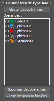

Un objet booléen applique une opération booléenne pour combiner deux objets ou plus dans un maillage unique.
Exemple illustrant des opérandes et les icônes associées
Vous pouvez cliquer sur un opérande avec le bouton droit de la souris pour accéder aux commandes suivantes : Supprimer opérande, Créer booléen, Renommer, Désactiver et Solo. Utilisez la commande Créer booléen pour créer des sous-booléens dans l'objet composé.

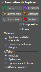

Opération Union
Opération Intersection
Opération Soustraire
L'opération Insérer traite le premier opérande comme un liquide. C'est pourquoi la présence d'un trou (ou autre orifice) dans l'opérande inséré permet au liquide de pénétrer dans son volume.
Opération Union avec l'option Surimpression activée
Opération Union avec l'option Emporte-pièce activée

Chaque fois que vous créez un objet booléen, le matériau est hérité du maillage d'origine.
Lorsque vous ajoutez un opérande, vous avez la possibilité d'utiliser le matériau d'origine de l'opérande ou de conserver le matériau de l'objet composé booléen. Si vous sélectionnez Conserver matériau d'origine, les ID des matériaux correspondront. Cependant, si vous sélectionnez Appliquer matériau opérande, l'ID du matériau de l'opérande ajouté différera de celui du maillage booléen d'origine.
L'affectation d'ID de matériau ne se produit que lorsque vous ajoutez un opérande. Vous ne pouvez plus modifier l'ID une fois l'opérande ajouté dans le maillage booléen. Après avoir ajouté un opérande, vous pouvez toutefois accéder à l'éditeur de matériaux et obtenir le matériau de l'objet booléen. Notez qu'il s'agit d'un matériau d'objet multiple/de sous-objet. Toute modification du matériau dans le maillage d'origine affecte également le matériau du maillage booléen.
