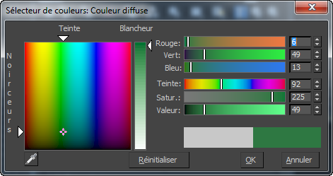

La boîte de dialogue comporte trois modèles de sélection des couleurs. Vous pouvez utiliser les commandes de chacun des modèles pour définir une couleur. Voici les trois modèles de couleurs :
Le modèle de couleurs TNB constitue le modèle le plus souvent utilisé et le plus intuitif. Ce modèle correspond à une méthode de création de couleurs naturelles, partant d'une couleur pure (teinte) qui est rendue plus sombre par l'adjonction de noir ou plus claire par l'adjonction de blanc.
Ce modèle TNB est caractérisé par un cadre carré de grande dimension contenant le spectre des couleurs. Dans la partie supérieure de ce cadre se trouve le spectre des couleurs pures ou teintes. Sur le côté du cadre, vous pouvez voir des niveaux croissants de noir qui rendent la couleur plus sombre lorsque vous descendez.
Sur la droite du spectre des couleurs est située la zone Blancheur qui contrôle la quantité de blanc dans la couleur. Utilisez une position supérieure pour réduire la blancheur ou une position inférieure pour l'augmenter.
Le modèle RVB permet de définir des couleurs en faisant varier les proportions de rouge, de vert et de bleu qu'elles contiennent. Ce modèle décrit la façon dont la lumière colorée peut être mélangée. Il s'agit d'un mélange par addition de couleurs, par opposition au mélange par retrait de couleurs utilisé pour peindre et pour les autres pigments. Vous pouvez ajuster les valeurs à l'aide des glissières de couleur, des champs numériques sur leur droite (via le clavier) ou des champs à double flèche sur la droite des champs numériques.
Le modèle TSV règle la teinte, la saturation et la valeur. La teinte définit la couleur, la saturation (ou Satur.) règle sa pureté et la valeur détermine sa brillance ou son intensité. Vous pouvez ajuster les valeurs à l'aide des glissières de couleur, des champs numériques sur leur droite (via le clavier) ou des champs à double flèche sur la droite des champs numériques.
Au fur et à mesure que vous modifiez les commandes d'un modèle de couleurs, les commandes des deux autres reflètent également ces changements. La couleur définie à l'aide du modèle de couleurs s'affiche dans la moitié droite de la case d'aperçu de la couleur. La couleur d'origine est affichée dans la moitié gauche.

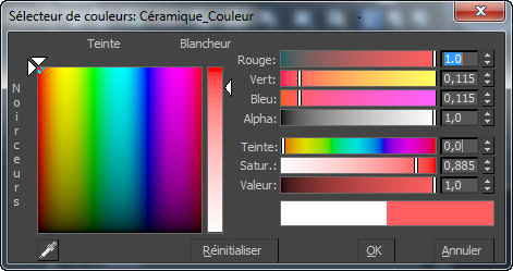

Lorsque vous cliquez sur un échantillon de couleur dans l'interface correspondant à un matériau ou à un ombrage Autodesk, ou à un matériau DirectX, une variante du sélecteur de couleurs s'affiche.
Cette boîte de dialogue diffère en deux points du sélecteur de couleurs standard :
Cette version du sélecteur de couleurs s'affiche également lorsque vous utilisez le matériau Ombrage DirectX.
