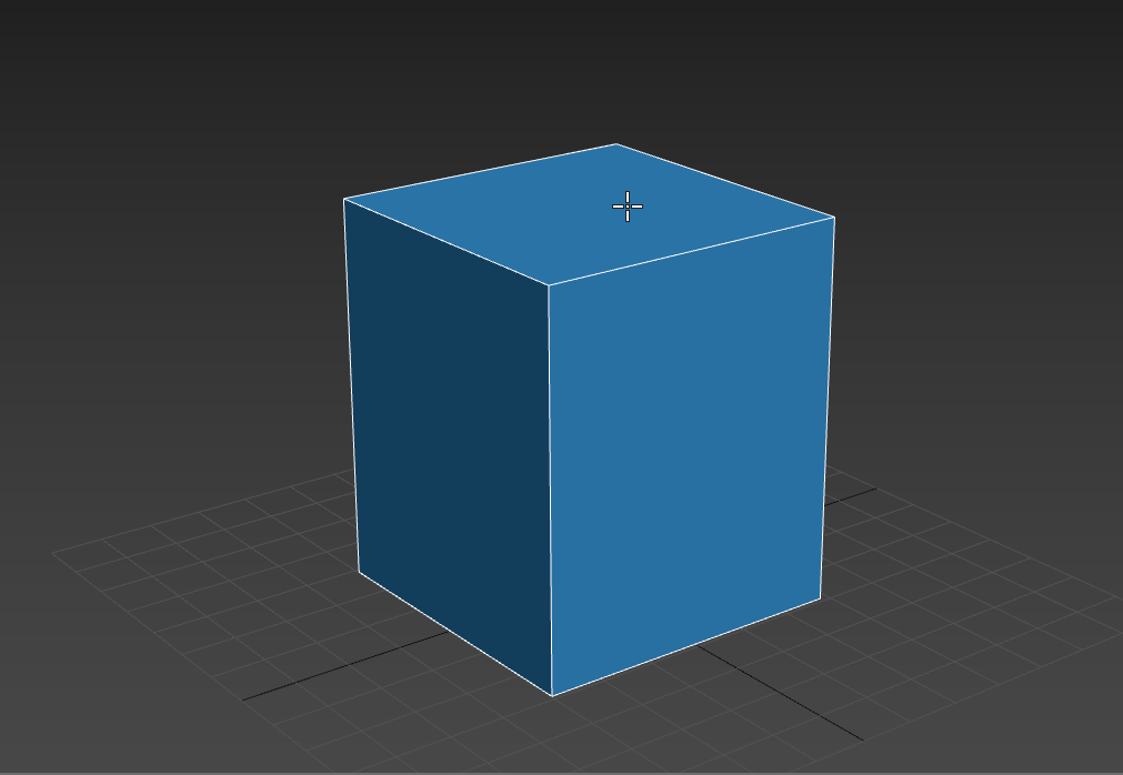

Utilisez l'extrusion intelligente pour extruder de manière interactive les faces d'un polygone éditable. Les faces adjacentes seront reconstruites et soudées ensemble, ce qui permettra de produire le résultat visuel final que les artistes pourront voir sans avoir à réparer manuellement les faces masquées ou les données géométriques.
Remarque : Toutes les faces sélectionnées et adjacentes doivent être coplanaires pour que l'extrusion intelligente fonctionne correctement.
Pour utiliser l'extrusion intelligente :
  1. Sélectionnez un polygone éditable.
  2. En mode sous-objet, sélectionnez une ou plusieurs faces à extruder.
  3. Maintenez la touche Maj enfoncée et faites glisser le curseur dans la fenêtre.
    Les faces sélectionnées sont extrudées dans la même direction, les faces adjacentes étant automatiquement ajustées ou générées pour créer un maillage étanche.
