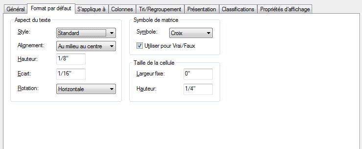

  4. Cliquez sur l'onglet Format par défaut.
  5. Pour Aspect du texte, spécifiez les paramètres suivants :
    • Pour le style, sélectionnez un style de texte AutoCAD déjà défini dans le dessin. Pour utiliser une police ne figurant pas dans la liste déroulante, vous devez d'abord définir un style de texte AutoCAD qui utilise cette police.
    • Pour Alignement, sélectionnez la position du texte.
    • Pour Hauteur, indiquez la hauteur de texte de votre choix. La valeur Hauteur est normalement spécifiée comme la taille à utiliser quand vous tracez le dessin contenant la nomenclature.
    • Pour Ecart, indiquez l'espace de votre choix entre le texte et les lignes de la table de nomenclature. La valeur Ecart est normalement spécifiée comme la taille à utiliser quand vous tracez le dessin contenant la table de nomenclature.
    • Pour Rotation, sélectionnez l'orientation de votre choix pour le texte dans les cellules. Dans le cas d'un titre de table et de titres de groupes, l'option Rotation permet de gérer l'orientation de ces cellules par rapport au reste de la table.
  6. Sélectionnez un symbole (Coche, Point, Croix ou Barre oblique) à utiliser dans les colonnes de la matrice et, optionnellement, pour les valeurs Vrai/Faux.
  7. Activez ou désactivez la case à cocher Utiliser pour Vrai/Faux pour déterminer si les symboles de matrice ou le texte du format des données de propriété sont utilisés pour les valeurs Vrai/Faux.
  8. Entrez une largeur fixe pour toutes les colonnes ou entrez 0.0 si vous souhaitez que les colonnes s'ajustent aux données qu'elles contiennent.
    La valeur Largeur fixe est normalement spécifiée comme la taille à utiliser quand vous tracez le dessin contenant la table de nomenclature.
    Remarque : Le champ Hauteur de la zone Taille de la cellule est un champ en lecture seule. Sa valeur est calculée à partir des valeurs de Hauteur et d'Ecart.
