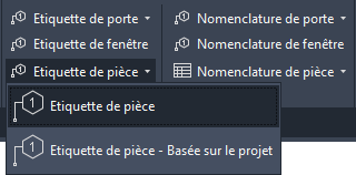

Ajouter des étiquettes de nomenclature ? Blocs Outils d'étiquette Onglet Annoter groupe de fonctions Nomenclature
Extraire des nomenclatures à partir des conceptions ? Tables Nomenclatures Onglet Annoter groupe de fonctions Nomenclature
