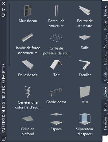

Les outils AutoCAD Architecture 2021 toolset permettent de positionner rapidement les garde-corps à l'aide d'un outil de garde-corps avec des propriétés prédéfinies. Vous pouvez utiliser le paramétrage par défaut de l'outil ou modifier ses propriétés. Il est également possible d'utiliser les outils de garde-corps pour convertir le dessin au trait en garde-corps et appliquer les paramètres d'un outil de garde-corps aux garde-corps existants.
Palettes contenant des outils de garde-corps
Les palettes d'outils par défaut dans l'espace de travail contiennent des exemples d'outils de garde-corps que vous pouvez utiliser et personnaliser en fonction de vos besoins. Les catalogues suivants (fournis avec le logiciel) contiennent par ailleurs des outils de garde-corps que vous pouvez ajouter aux palettes d'outils :
Les palettes personnalisées créées par votre gestionnaire CAO ou d'autres utilisateurs peuvent également contenir des outils de garde-corps avec des propriétés et des styles de garde-corps personnalisés pour vos projets ou vos normes professionnelles.
