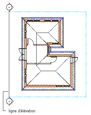

Lignes et symboles d'élévation
La ligne d'élévation définit l'étendue de la vue en élévation du modèle d'édifice. Les lignes d'élévation peuvent être rectilignes ou irrégulières. Vous pouvez spécifier la longueur et la hauteur de la zone délimitée par la ligne d'élévation. Les symboles d'élévation, généralement composés d'une lettre ou d'un numéro et indiquant la direction de l'élévation, sont présents à chaque extrémité de la ligne d'élévation.
Vous créez un objet élévation à partir de la ligne d'élévation que vous avez tracée.
Affichage de la ligne et du symbole d'élévation

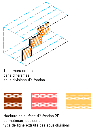

Sous-divisions dans les styles d'élévations 2D et les matériaux
Lorsque vous créez des sous-divisions au niveau du style, les objets qu'elles contiennent se distinguent généralement de ceux d'autres sous-divisions. Après avoir associé des matériaux aux objets, paramétrez le style d'élévation 2D de sorte qu'il utilise le motif de hachures du matériau, mais la couleur et le type de ligne des propriétés d'affichage de la sous-division.
Sous-divisions d'élévation avec hachures de surface
