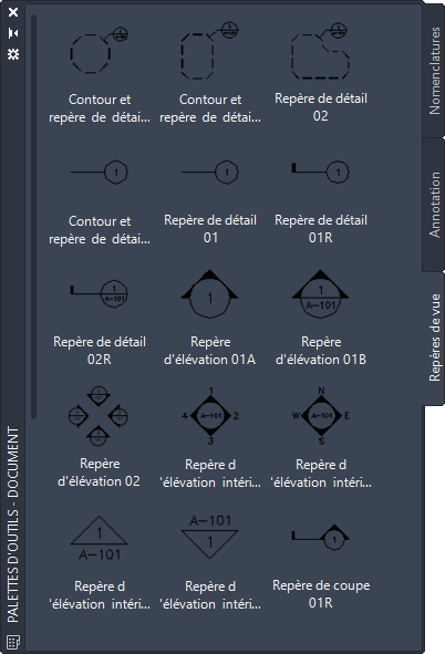

AutoCAD Architecture 2021 toolset fournit des outils d'annotation prédéfinis qui utilisent différents types de champs. Ainsi, les outils de note d'identification font appel aux champs de note d'identification alors que les outils de repères de vue sont destinés à traiter les champs de jeu de feuilles.
Les champs vous permettent également de créer vos propres outils d'annotation.
Outils Repère de vue dans AutoCAD Architecture 2021 Toolset
