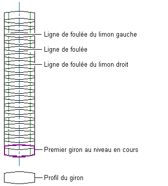

Cette procédure permet de créer un escalier personnalisé à partir de profils de girons. Utilisez des profils définis générés à partir de polylignes fermées pour les girons d'escalier personnalisé. Tous les profils de girons de chaque déploiement d'escalier doivent s'entrecroiser ou se chevaucher.
Le composant de contour d'un escalier personnalisé est délimité par les côtés gauche et droit de l'escalier, le nez de marche du premier giron et la face avant du dernier giron ou palier.
Les limons d'escalier peuvent être sélectionnés en tant que dessin au trait ou générés automatiquement par AutoCAD Architecture 2021 toolset. Après avoir créé un escalier personnalisé, vous pouvez remplacer les trajectoires des limons. Vous pouvez ajouter ou modifier les limons en modifiant le style d'escalier. Les propriétés d'escalier actuelles gèrent l'apparence des composants d'escalier dans plusieurs représentations.
Les dessins au trait et les profils pour les escaliers personnalisés peuvent représenter les composants suivants :

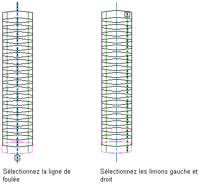

Dessin au trait. Seuls les polylignes minces à un seul segment ou à segments multiples ou les segments en arc qui entrecoupent tous les girons peuvent être sélectionnés pour la ligne de foulée.

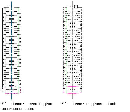

Seuls les profils définis peuvent être sélectionnés pour les girons d'escalier.
L'escalier personnalisé est généré à partir des profils de girons.
