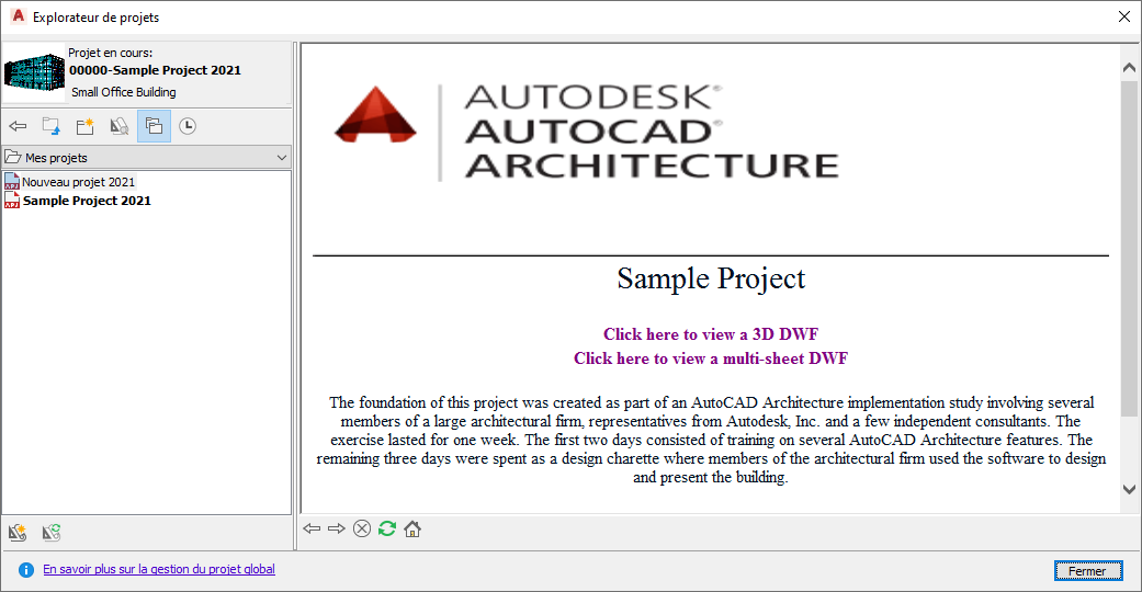

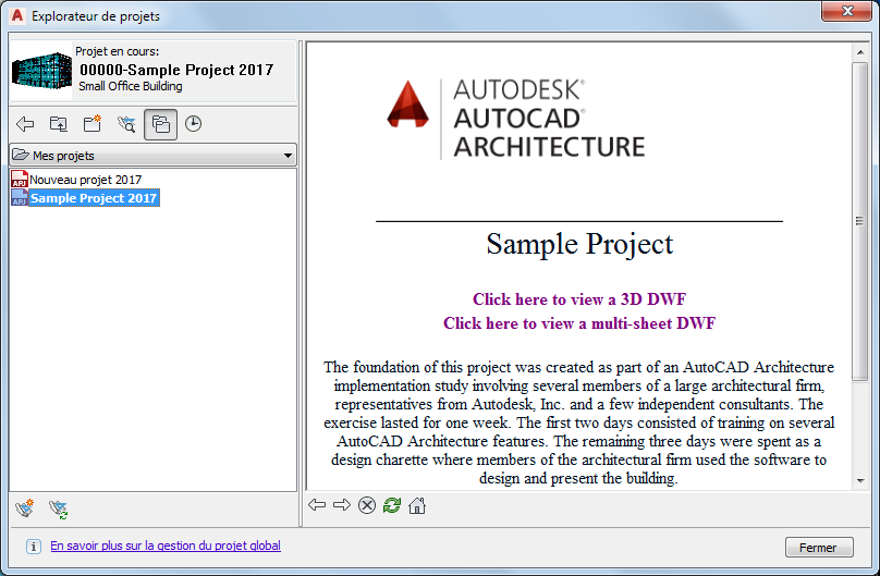

Explorateur de projets
La partie gauche de l'Explorateur de projets permet de sélectionner le projet en cours, de créer des projets, de parcourir les projets existants et de consulter l'historique des projets. Dans le menu contextuel, vous pouvez également modifier les propriétés d'un projet, fermer un projet, copier la structure d'un projet, transférer un projet par voie électronique et archiver un projet. Toutes les informations que vous saisissez ici s'appliquent à l'ensemble du projet. Dans la partie droite de l'Explorateur de projets, une vue intégrée d'Internet Explorer permet d'accéder à la page d'accueil du projet.
