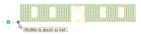

  1. Sélectionnez l'élévation.
  2. Sélectionnez la poignée de modification de dessin au trait.
    L'onglet Edition sur place s'affiche.
