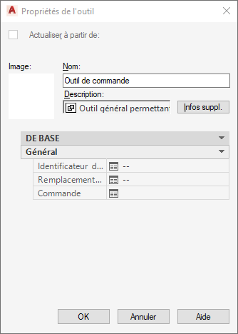

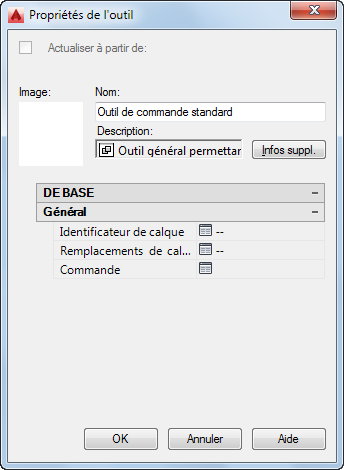

- Dans la palette d'outils, cliquez sur l'outil de commande avec le bouton droit de la souris et choisissez Propriétés.
Propriétés des outils de commande
- Modifiez les propriétés de l'outil en fonction de vos besoins.

| Nom |
Permet de remplacer le nom générique de l'outil de commande par un nom décrivant sa fonction. |
| Description |
Permet d'ajouter une description plus détaillée de l'outil de commande. |
| Identificateur de calque |
Spécifie l'identificateur de calque permettant de définir le calque auquel les objets créés avec cet outil seront ajoutés. |
| Remplacements de calque |
Définit les remplacements de l'identificateur de calque sélectionné. |
| Commande |
Spécifie la commande que l'outil doit exécuter. L'outil de commande peut réaliser les types de commande suivants : - Commandes AutoCAD et AutoCAD Architecture 2021 toolset
- Routines AutoLISP
- Applications et macros VBA
- Scripts
| Image |
Par défaut, aucune image n'est associée à l'outil de commande. Vous pouvez ajouter une image pour illustrer la fonction de l'outil. Pour ce faire, cliquez avec le bouton droit de la souris dans la zone d'image vide, puis choisissez une image. |
- Cliquez sur OK.
