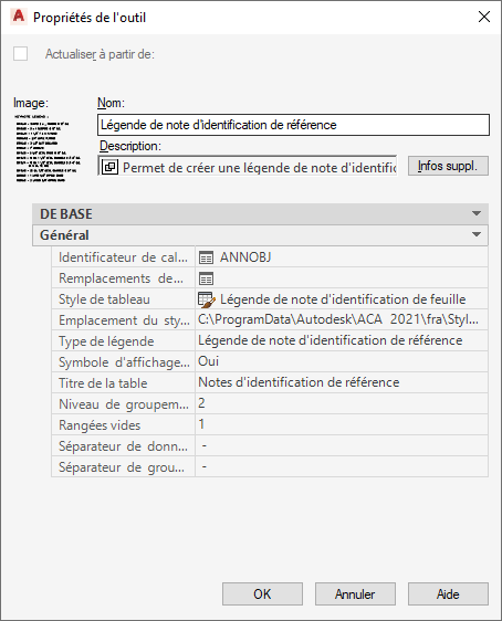

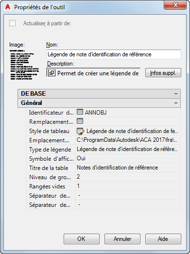

Propriétés de l'outil Légende de note d'identification
Les illustrations suivantes présentent la configuration de la fiche de travail Propriétés de l'outil de deux versions (feuille et référence) de l'outil Légende de note d'identification (faisant partie de la palette d'outils d'annotation). Notez les différences entre les paramètres Style de table, Type de légende, Titre de la table, Niveau de groupement et Rangées vides, sous la catégorie Général.
Le tableau suivant décrit les propriétés des outils de légende de note d'identification qu'il est possible de configurer à partir de la fiche de travail Propriétés de l'outil.
Nom de la propriété Description
Identificateur de calque Indique l'identificateur du calque auquel la légende est affectée. Pour le changer, cliquez sur la valeur en cours (ANNOBJ, par défaut) afin d'accéder à la boîte de dialogue Sélectionner un identificateur de calque.
Remplacements de calque Indique un ou plusieurs remplacements de calque. Cliquez sur le champ pour accéder à la boîte de dialogue Sélectionner les remplacements de calque.
Style de table Spécifie le style de table AutoCAD utilisé pour la légende de note d'identification. Vous avez le choix entre trois valeurs : Légende de note d'identification de référence, Légende de note d'identification de feuille et Standard. Si cette propriété n'est pas définie (--), le programme utilise le style de table du dessin en cours.
Emplacement du style de table Précise l'emplacement du fichier de dessin contenant le style de table. Cliquez sur la propriété et utilisez l'option Parcourir proposée dans la liste déroulante pour indiquer des chemins d'accès autres que ceux proposés par défaut.
Type de légende Vous avez le choix entre trois valeurs : Légende de note d'identification de référence, Légende de note d'identification de la feuille et Table de base.
Symbole d'affichage de l'identificateur Indique si le symbole inséré pour les notes d'identification de feuille à base de blocs apparaît également dans la légende de note d'identification. Il n'est pas affiché si le type de légende est Table de base.
Titre de la table Il s'agit du titre donné à la légende de note d'identification dans le dessin. Vous pouvez changer le titre proposé par défaut, si besoin est.
Niveau de groupement Précise le nombre de niveaux d'organisation standard (division, groupe et sous-groupe) prévus pour les titres dans la légende de note d'identification. Si vous souhaitez par exemple créer trois niveaux dans une légende contenant des notes d'identification pour des goujons métalliques provenant de la base de données des notes d'identification AEC, ces notes sont répertoriées sous les trois titres suivants : DIVISION 9 - FINISHES, 09100 METAL SUPPORT ASSEMBLIES et 09110 NONLOADBEARING WALL FRAMING. Le paramètre par défaut pour cette propriété est zéro dans le cas de l'outil Légende de note d'identification de feuille. Il n'est pas affiché si le type de légende est Table de base.
Rangées vides Détermine le nombre de rangées vides devant être insérées, le cas échéant, entre chaque titre dans la légende de note d'identification. Il n'est pas affiché si le type de légende est Table de base.
Séparateur de données Non défini (--) par défaut. Vous pouvez ajouter un séparateur entre le nom du groupe et sa description. L'emploi d'un séparateur a pour effet d'ajouter une colonne dans la table. Il est impossible d'afficher un séparateur de groupes si le type de légende choisi est Table de base.
Séparateur de groupes Indique le séparateur affiché entre l'identificateur et la note. Le séparateur utilisé par défaut dans les légendes des notes d'identification de référence et de feuille est le tiret (-). L'emploi d'un séparateur a pour effet d'ajouter une colonne dans la table. Il est impossible d'afficher un séparateur de groupes si le type de légende choisi est Table de base.
