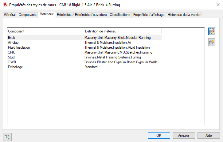

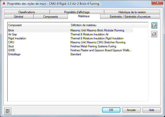

Définitions de matériaux
Dans AutoCAD Architecture 2021 toolset, les définitions de matériaux font partie intégrante du système d'affichage, des outils puissants, qui utilisés conjointement avec les définitions de styles et d'objets, permettent d'automatiser l'affichage dans les vues en plan, de coupe et d'élévation. Par ailleurs, la définition de propriété automatique de matériaux vous permet de lier des affectations de matériaux, et les propriétés de ceux-ci, dans une table de nomenclature d'objets auxquels les matériaux sont affectés.
Conventions d'appellation des définitions de matériaux :
<Catégorie de matériau générale>.<Champ descriptif supplémentaire>.<Champ descriptif supplémentaire facultatif>...<Couleur facultative>
Exemples de noms de définitions de matériaux :
Description de définition de matériaux Exemple de nom
Béton coulé sur place, agrégat exposé, texture moyenne Béton.Coulé sur place.Agrégat exposé.Moyen
Carreau de revêtement de sol en marbre vert foncé Finitions.Revêtement.Carreau.Marbre.Vert foncé
Pratiques éprouvées en matière de définitions de matériaux :
Avertissement : Pour utiliser des définitions de matériaux afin de gérer l'affichage de composants d'objets dans un objet de coupe/élévation 2D sur la ligne de coupe, vous devez au préalable définir le composant Ligne de définition dans la représentation d'affichage générale de la coupe/élévation 2D sur Par matériau. Ensuite, modifiez les définitions de matériaux utilisées dans la coupe et définissez le composant Dessin au trait de l'élévation/de la coupe 2D en fonction de la couleur, de l'épaisseur de ligne et du style de tracé de votre choix. Assurez-vous par ailleurs de désactiver le paramètre Conserver propriétés calque/couleur/type de ligne de l'affichage utilisé pendant la génération.
