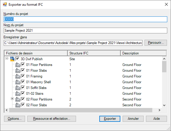

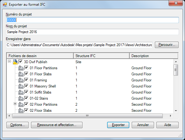

Les informations d'identification du projet, telles que le numéro et le nom du projet ainsi que les affectations de niveaux des Xréfs, s'affichent par défaut lorsque vous sélectionnez un dessin de projet à exporter.
Vous pouvez choisir les Xréfs du fichier de projet à exporter et la manière dont elles s'afficheront dans le fichier IFC en acceptant les affectations de niveaux par défaut ou en spécifiant une étiquette différente. Tous les dessins associés à la même structure IFC sont exportés vers un IfcBuildingStorey dans le fichier IFC.
