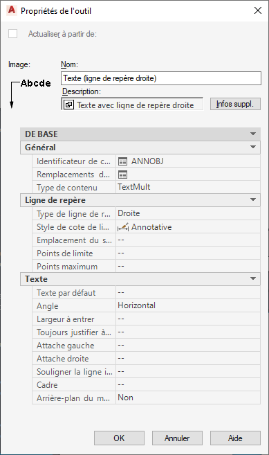

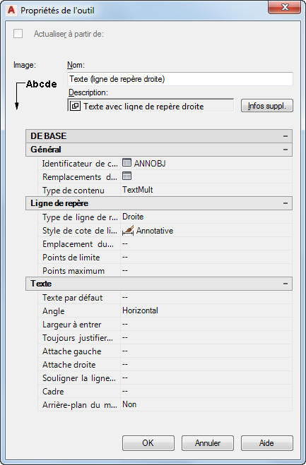

- Considérez avec soin les propriétés d'outil dans le cas des lignes de repère. Vous disposez de plusieurs paramètres prédéfinis qui permettent d'accélérer et de normaliser la création d'une ligne de repère simple.

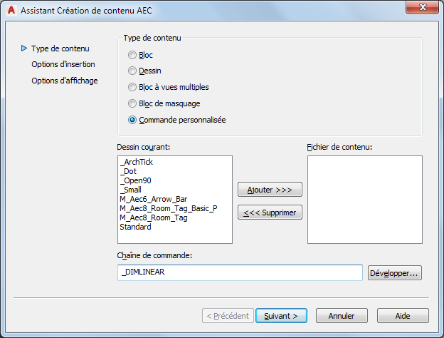

- Utilisez l'Assistant Création de contenu AEC afin de créer des outils pour les cotes AutoCAD standard. Ainsi, à l'aide de l'option Commande personnalisée et des identificateurs de calques, vous pourrez vérifier que les cotes sont placées sur le calque adéquat.

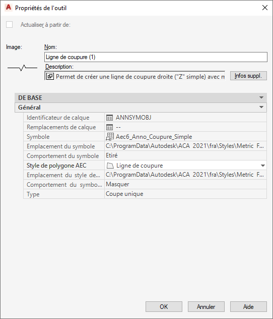

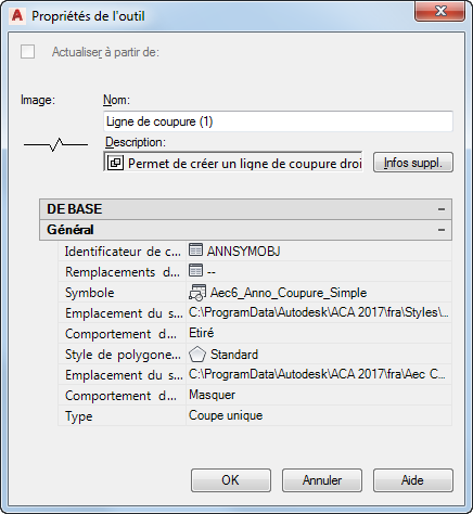

- Les outils de ligne de coupure doivent disposer d'éléments de prise en charge dans le dessin contenant le symbole de ligne de coupure. Comme dans le cas des outils à plusieurs composants tels que les étiquettes de nomenclature, leur modification ultérieure en sera simplifiée. Toutes les propriétés des symboles de coupe sont définies dans les propriétés d'outils, que les symboles de coupe masquent/ajustent ou non les objets.
