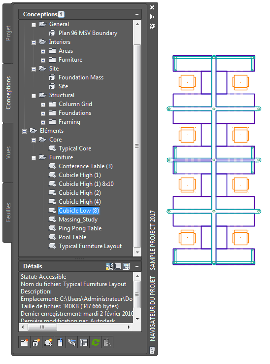

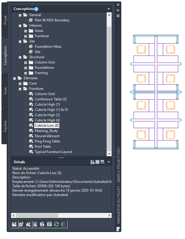

  1. Sur la barre d'outils d'accès rapide, cliquez sur Navigateur du projet .
  2. Dans l'onglet Conceptions, recherchez l'élément à ouvrir.
  3. Ouvrez l'élément de l'une des façons suivantes :
    • Sélectionnez l'élément, cliquez avec le bouton droit de la souris, puis choisissez Ouvrir.
    • Cliquez deux fois sur l'élément.
    L'élément s'ouvre dans la zone de dessin d'AutoCAD Architecture 2021 toolset. Vous pouvez alors la modifier.
