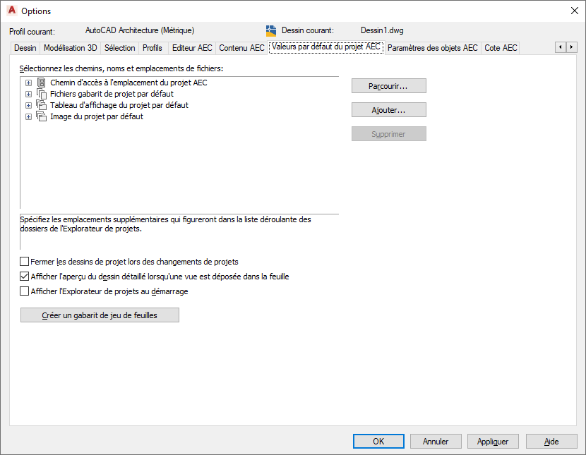

  1. Cliquez sur Options.
  2. Cliquez sur l'onglet Valeurs par défaut du projet AEC.
    Spécification des options des valeurs par défaut du projet AEC pour le dessin en cours
  3. Développez une catégorie, puis sélectionnez un chemin d'accès.
  4. Modifiez, ajoutez ou supprimez un chemin d'accès.
    Pour... Action...
    modifier le chemin d'accès en cours sélectionnez le chemin et cliquez sur Parcourir. Recherchez le nouveau chemin et cliquez sur OK.
    ajouter un chemin d'accès à la liste des chemins sélectionnez la catégorie, puis cliquez sur Ajouter. Précisez le nouveau chemin d'accès et cliquez sur OK. Si le bouton Ajouter n'est pas disponible, vous ne pouvez spécifier qu'un seul chemin pour la catégorie concernée.
    supprimer un chemin d'accès sélectionnez le chemin et cliquez sur Supprimer. Si le bouton Supprimer n'est pas disponible, vous êtes en mesure de modifier le chemin d'accès, mais vous ne pouvez pas le supprimer.
  5. Sélectionnez Afficher l'Explorateur de projets au démarrage si vous souhaitez que l'Explorateur de projets s'ouvre lorsque vous démarrez le logiciel.
  6. Pour lancer l'assistant Créer un jeu de feuilles, cliquez sur le gabarit Créer un jeu de feuilles.
    Cet assistant vous guidera pendant la création du gabarit de jeu de feuilles que vous utiliserez dans vos projets.
  7. Cliquez sur OK.
