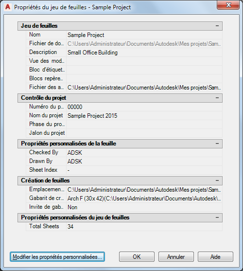

- Sur la barre d'outils d'accès rapide, cliquez sur Navigateur du projet
- Cliquez sur l'onglet Feuilles, puis sur
(Vue du jeu de feuilles) dans la barre de titre.
- Sélectionnez le noeud racine du jeu de feuilles, cliquez avec le bouton droit de la souris et choisissez Propriétés.
- Développez Jeu de feuilles.
- Pour définir les remplacements des mises en page dans le projet, cliquez sur Fichier des autres mises en page.

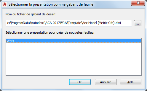

- Dans la boîte de dialogue Sélectionner un gabarit, choisissez un fichier de gabarit de dessin (DWT).
Remarque : Sélectionnez un gabarit contenant des présentations d'espace papier nommées et assurez-vous d'avoir choisi Présentation pour leurs zones de traçage. Sinon, vous ne pourrez pas les utiliser comme remplacements de mises en page.
- Développez Création de feuilles.
Dans cette catégorie, vous définissez les paramètres pour les feuilles que vous avez l'intention de créer au sein du jeu de feuilles.
- Pour définir un gabarit par défaut pour les nouvelles feuilles, cliquez sur le paramètre correspondant au gabarit de création de feuilles.
- Cliquez sur
pour rechercher un fichier de dessin (DWG) ou un fichier de gabarit (DWT), puis cliquez sur Ouvrir.
- Sélectionnez la présentation par défaut dont vous souhaitez vous inspirer pour créer les nouvelles feuilles. Cliquez ensuite sur OK.
- Indiquez si vous préférez être invité à choisir le gabarit de feuille chaque fois que vous définissez une nouvelle feuille :

- Pour ajouter, modifier ou supprimer des propriétés personnalisées, cliquez sur Modifier les propriétés personnalisées.
Remarque : Dans un projet AutoCAD Architecture 2021 toolset, vous pouvez également utiliser les propriétés du projet.
- Cliquez sur OK.
