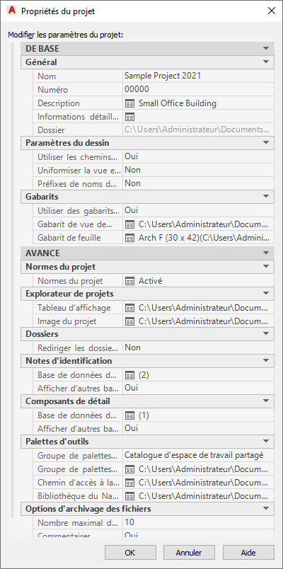

Si vous ne définissez pas de façon explicite un emplacement, le comportement par défaut suivant s'applique en fonction du mode de création de votre projet :
| Type de projet | Emplacement du fichier de la palette d'outils | Groupe de palettes d'outils du projet |
| Projet hérité d'Autodesk Architectural Desktop 2005 | Renvoie à un nouveau fichier ATC vide sous \<Nom du projet>\Standards\ WorkspaceToolPalettes\ <Nom du projet>.atc | Créé, mais pas affiché. |
| Nouveau projet non basé sur un gabarit | Renvoie à un nouveau fichier ATC vide sous \<Nom du projet>\Standards\WorkspaceToolPalettes\<Nom du projet>.atc | Créé, mais pas affiché. |
| Nouveau projet basé sur le projet de gabarit AutoCAD Architecture 2021 toolset par défaut | Renvoie à un nouveau fichier ATC sous \<Nom du projet>\Standards\ WorkspaceToolPalettes\ <Nom du projet>.atc. Par défaut, une palette d'outils vide figure déjà dans ATC. |
Créé et affiché avec une palette d'outils vide par défaut. |
| Nouveau projet basé sur un projet de gabarit existant défini par l'utilisateur |
Si le groupe de palettes d'outils du projet de gabarit réside dans le dossier du projet de gabarit, il est copié avec toutes les palettes dans le dossier correspondant du nouveau projet. L'emplacement du fichier de palette d'outils du nouveau projet désignera le groupe de palettes d'outils copié. Si le groupe de palettes d'outils du projet de gabarit ne figure pas dans le dossier du projet de gabarit, l'emplacement du fichier de palette d'outils du nouveau projet désignera le même emplacement. Le groupe de palettes d'outils sera ainsi partagé avec le projet de gabarit. |
Affiché soit comme un groupe de palettes d'outils copié, soit comme un groupe de palettes d'outils référencé. |

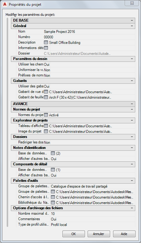

Si vous choisissez Catalogue d'espace de travail partagé, le chemin sélectionné pour la propriété Emplacement du fichier de la palette d'outils est ajouté au profil de projet de l'utilisateur (AWS) et le catalogue d'outils est utilisé à partir de l'emplacement indiqué. Si vous choisissez Catalogue d'espace de travail spécifique à l'utilisateur, le programme crée un dossier sous \\Documents and Settings\<Nom_utilisateur>\ et copie les palettes d'outils dans ce dossier.
