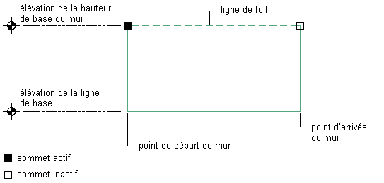

Vous pouvez modifier les lignes de toit et de plancher d'un mur en vue de créer un mur non rectangulaire.
Modification de la ligne de toit d'un mur

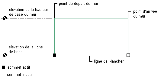

Modification de la ligne de plancher d'un mur
