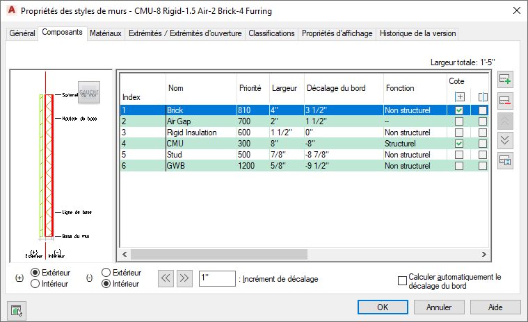

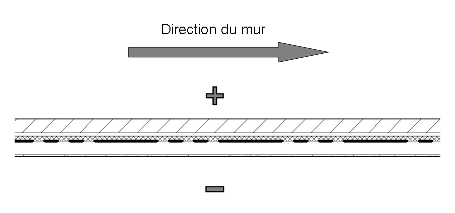

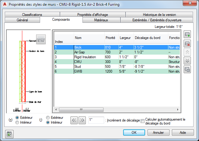

- Les murs sont directionnels. Ils ont également un côté intérieur et un côté extérieur. Le côté extérieur, ou côté positif, est situé en haut des murs allant de gauche à droite. Définissez les composants des murs de sorte à ordonner l'index de l'extérieur vers l'intérieur. Affectez l'index 1 au composant le plus éloigné du côté extérieur et l'index le plus élevé au composant situé le plus à l'intérieur.
- Lorsque vous spécifiez le décalage du bord d'un composant, sa valeur doit toujours se trouver sur le bord le plus à l'intérieur du composant.
- La largeur des composants est toujours une valeur positive.
- Les priorités de mur doivent être normalisées en conformité avec la convention AutoCAD Architecture 2021 toolset.
- Vous devez affecter des matériaux à tous les composants de mur.
- L'affichage en plan des composants de mur doit généralement observer les paramètres par défaut du dessin. Il est recommandé d'affecter des matériaux aux composants de mur et de définir leurs paramètres de motif de hachures et de dessin au trait sur Par matériau dans les paramètres d'affichage en plan.
Remarque : Avant l'introduction de définitions de matériaux dans Architectural Desktop 2004, il était conseillé d'attribuer des composants de styles de murs aux calques imbriqués et de définir leurs paramètres de couleur, de type de ligne, d'épaisseur de ligne et de style de tracé sur la valeur DuCalque. Bien que cette pratique soit toujours techniquement possible dans AutoCAD Architecture 2021 toolset, elle n'est plus recommandée, sauf pour quelques exceptions, telles que la représentation d'affichage Plan intensité atténuée, fréquemment employée dans le cadre d'exportations destinées aux consultants utilisant AutoCAD qui souhaitent que les éléments soient placés sur un calque prescrit et que les couleurs soient appropriées aux dessins à l'arrière-plan.
- Il convient d'attribuer les paramètres par défaut du dessin à l'affichage de modèle des composants de mur pour que les affectations de matériaux puissent définir la couleur et les hachures des murs affichés dans des vues non orthogonales.
- Classez les styles de murs. Vous disposerez ainsi d'un nombre plus important d'options de contrôle d'affichage, et le processus d'établissement des nomenclatures et des étiquettes y gagnera en souplesse.
Remarque : Le fichier Uniformat II Classifications (1997 ed).dwg dans le dossier AEC Content\Styles contient la définition de classification Uniformat II. Relativement complète, cette définition permet de classer tous les types de styles d'objets AutoCAD Architecture 2021 toolset suivant une norme uniforme.
- Dans le cas des murs disposant d'au moins un point de cote interne évident, comme l'extérieur d'un composant de structure, les points doivent être définis dans l'onglet Composants du style de mur sous la colonne Cote. L'application des cotes AEC en sera plus précise.
- Dans ce même objectif, attribuez la désignation Structurel ou Non structurel aux composants de mur dans la colonne Type sous l'onglet Composants.
- La définition de style d'un mur doit inclure un côté extérieur et un côté intérieur afin de garantir une cotation AEC plus précise.
Pour une cotation AEC plus précise, les composants du mur illustré ci-dessous ont été définis comme type Structurel ou Non structurel. Les points de cote et les côtés extérieur/intérieur du mur sont également définis.

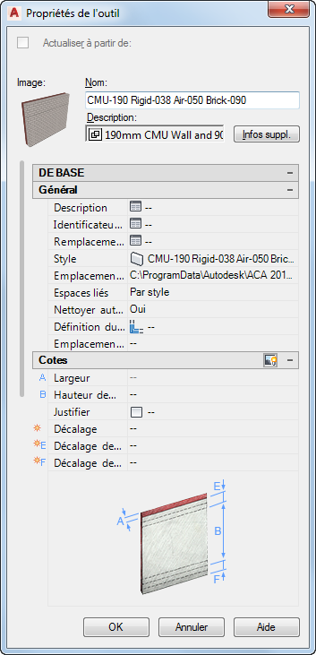

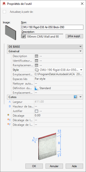

Outils de mur basés sur des palettes
Le style de mur lui-même est le seul style basé sur des murs que vous pouvez affecter à un outil de palette. Néanmoins, lorsque vous utilisez le style de mur, les sous-styles qui lui sont associés, comme les styles d'extrémités de murs et les styles d'extrémités d'ouvertures de murs, sont automatiquement importés avec lui. Par ailleurs, il existe certaines propriétés d'outil qu'il est préférable de définir par défaut avant d'enregistrer l'outil dans un catalogue :
- Justification : dans le cas de murs extérieurs, la ligne de base est habituellement définie à un emplacement de cote vital à l'intérieur de la structure du mur. Dans ces conditions, il peut s'avérer utile de prédéfinir la propriété de justification de l'outil sur Ligne de base.
- Définition du groupe de nettoyage : si vous avez défini un mur ne devant pas être nettoyé avec des murs de types différents, vous pouvez prédéfinir la définition du groupe de nettoyage avec laquelle il est inséré.
Avertissement : Pour cela, vous devez d'abord spécifier le dessin de bibliothèque dans lequel se trouve la définition de groupe de nettoyage, puis définir le groupe de nettoyage à utiliser. Même si le groupe de nettoyage existe déjà dans le dessin courant, il n'est utilisé que si vous spécifiez l'emplacement de la définition.
La prédéfinition de l'outil de mur permet d'établir la justification et la définition du groupe de nettoyage par défaut.
