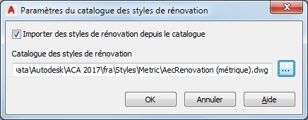

Le catalogue des styles de rénovation contient les styles d'affichage et d'attribution de calques. Les styles basés sur AutoCAD Architecture 2021 toolset pour les objets, tels que les murs et les fenêtres, sont gérés à l'aide du Gestionnaire des styles.
Par défaut, le catalogue de styles de rénovation (AecRenovation.dwg) est installé dans ProgramData\Autodesk\ACA <version>\fra\Styles. Si les styles de rénovation catalogue est renommé ou déplacé, les styles sont désactivés et n'est pas accessible. Utilisez les styles de rénovation de catalogue de la boîte de dialogue Paramètres pour spécifier un catalogue correct.
Désactivez la case Importer des styles de rénovation depuis le catalogue pour que les nouveaux dessins ne comprennent que des styles standard.
