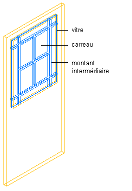

Les montants intermédiaires sont des éléments d'encadrement secondaires qui maintiennent plusieurs vitres sur une porte. AutoCAD Architecture 2021 toolset permet de créer facilement des montants intermédiaires à l'aide de différents motifs.
Les montants intermédiaires de porte sont disponibles dans les motifs suivants, que vous pouvez personnaliser dans les différents styles :
Les motifs d'étoiles et de soleil constituent un motif rectangulaire combiné, avec une partie supérieure à rayons, demi-circulaire ou quart circulaire. Ils peuvent être utilisés pour des vitres de porte demi-circulaires ou quart circulaires, ainsi que dans des vitres rectangulaires. Les autres motifs sont essentiellement rectangulaires mais s'adaptent à un vitrage demi-circulaire. Vous pouvez personnaliser des formes de vitre en créant des profils à partir de polylignes et en les ajoutant à un nouveau style de porte.
Composants de montants intermédiaires d'une porte
