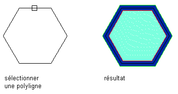

Quand vous créez un polygone AEC en convertissant une polyligne fermée dans le dessin, l'objet converti peut être créé à partir de l'association de segments de lignes et d'arcs. La polyligne doit posséder au moins trois côtés et ne doit pas avoir d'intersections avec elle-même. Suite à la conversion de la polyligne en polygone AEC, la largeur et la justification des bords de ce dernier sont définies par le style sélectionné.
- Tracez une polyligne dans votre dessin.
- Ouvrez une palette contenant un outil de polygone AEC, cliquez sur l'outil avec le bouton droit de la souris, puis sélectionnez Appliquer les propriétés d'outil à
Polyligne fermée.
- Sélectionnez la polyligne que vous avez créée à l'étape 1, puis appuyez sur la touche Entrée.
- Tapez o (Oui) pour effacer la polyligne après la création du polygone AEC ou n (Non) pour laisser la polyligne dans le dessin.
- Appuyez sur la touche Entrée.
