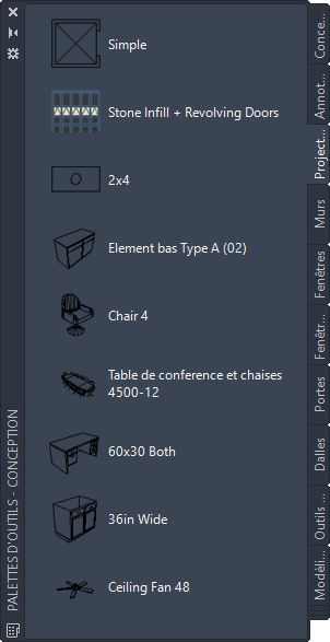

Pour utiliser un élément de catalogue d'outils dans AutoCAD Architecture 2021 toolset, faites-le glisser vers l'espace de travail du logiciel. Lorsque vous faites glisser une palette d'outils vers l'espace de travail, vous ajoutez la palette d'outils au jeu de palettes d'outils par défaut.
Palette AutoCAD Architecture 2021 Toolset avec palette d'outils ajoutée
Une fois ajoutée au jeu de palettes d'outils, la palette continue de faire partie du jeu et disponible chaque fois que vous démarrez AutoCAD Architecture 2021 toolset.
