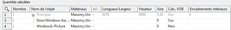

- Dans la boîte de dialogue Calculer les quantités par pièce, cliquez sur Calculer.
- Cliquez sur Afficher/Modifier les résultats pour afficher et modifier les quantités par pièce calculées.
- Dans la boîte de dialogue Quantités par pièce, sous Quantités calculées, colonne Sous-zones, cliquez sur le bouton Parcourir
pour chaque nombre de pièces calculé (surfaces de murs, surfaces de sol, surfaces de plafond, etc.) afin d'afficher la boîte de dialogue Sous-zones.
Cette boîte de dialogue affiche les éléments suivants :
- toutes les sous-zones associées appartenant à la surface calculée ;
- les propriétés de chaque sous-zone, notamment la longueur, la largeur, l'aire, etc.
- Norme de calcul
Dans la colonne Calc. VOB, le bouton Oui/Non détermine si une sous-zone est calculée en fonction de la norme VOB spécifiée dans la boîte de dialogue Paramètres de calcul Roombook. Le paramètre de cette colonne est défini automatiquement et dépend de la taille calculée de la sous-zone ainsi que des paramètres de calcul Norme VOB (Allemagne). Activez l'option pour modifier les paramètres.
C'est le cas par exemple lorsque des fenêtres et portes adjacentes forment une unité et doivent être calculées en tant qu'unité. Pour modifier les règles de calcul de manière globale, définissez les paramètres de calcul et recalculez les quantités par pièce.
