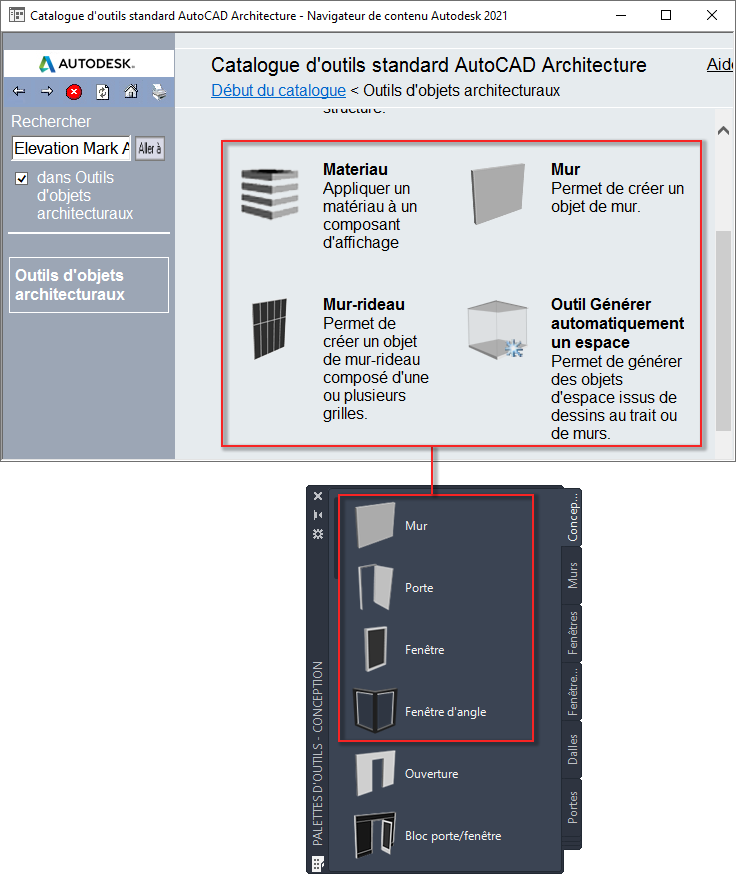

Cette procédure permet de lier un outil à partir d'un catalogue dans le Navigateur de contenu à une palette d'outils dans AutoCAD Architecture 2021 toolset.
Liaison d'un outil à partir d'un catalogue dans le Navigateur de contenu
Pour copier plusieurs palettes d'outils, maintenez la touche Ctrl enfoncée tout en cliquant sur chaque palette. Cliquez ensuite avec le bouton droit de la souris et sélectionnez Ajouter à la palette d'outils.

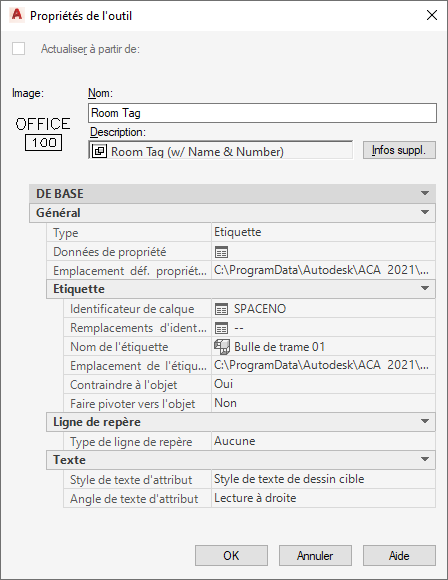

Vous pouvez également sélectionner l'outil dans la palette d'outils, cliquer avec le bouton droit de la souris, puis choisir Propriétés. Sélectionnez ensuite Actualiser à partir de la fiche de travail des propriétés.
Actualisation d'un outil à partir de la fiche de travail des propriétés
