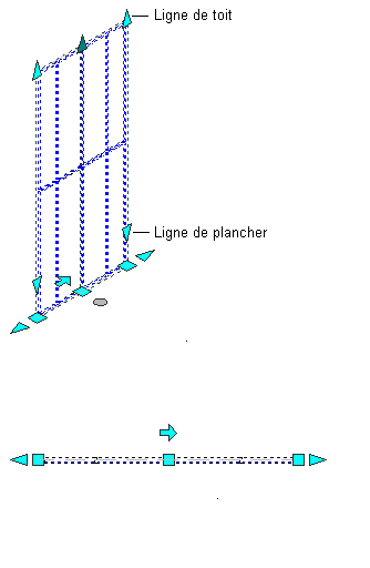

Poignées des murs-rideaux en modes Plan et Modèle
