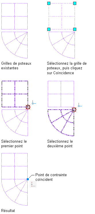

Utilisation de la contrainte de coïncidence
    La contrainte de coïncidence contraint deux points à coïncider. Les points contraints peuvent se trouver directement sur un objet AEC ou l'extension d'un objet AEC. La contrainte de coïncidence fonctionne également entre les objets AEC et les objets AutoCAD appropriés, tels qu'un segment de mur et une ligne.
    Utilisez une contrainte de coïncidence pour ancrer deux grilles de poteaux.
  1. Sélectionnez une de grille de poteaux.
  2. Cliquez sur l'onglet Grille de poteauxgroupe de fonctions ParamétriqueCoïncidence .
  3. Sélectionnez un coin sur la première grille de poteaux à contraindre.
    Le point sélectionné est indiqué par un cercle rouge et X à son centre.
  4. Sélectionnez un coin correspondant sur la seconde grille de poteaux à contraindre.
    Lorsque vous déplacez l'une des grilles de poteaux, l'autre se déplace avec elle. Vous pouvez également faire pivoter l'une des grilles de poteaux autour du point de contrainte de coïncidence. Pour contraindre entièrement deux grilles, ajoutez une contrainte de coïncidence pour l'autre coin de la grille de poteaux.

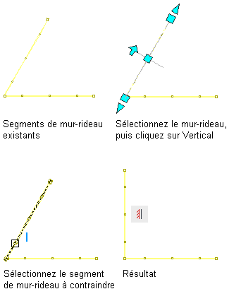

Utilisation de la contrainte de verticalité
    La contrainte de verticalité contraint des lignes ou des paires de points sur des objets AEC à se positionner parallèlement à l'axe Y du SCU courant. Lorsque vous spécifiez deux points à contraindre verticalement, le deuxième point devient vertical par rapport au premier point.
    Utilisez une contrainte de verticalité pour réaligner un segment de mur-rideau verticalement.
  1. Sélectionnez le segment de mur-rideau.
  2. Cliquez sur l'onglet Mur-rideaugroupe de fonctions ParamétriqueVertical .
  3. Spécifiez un point sur le segment de mur-rideau à proximité de l'extrémité que vous souhaitez voir rester fixe.
    L'extrémité de segment de mur-rideau la plus proche du point spécifié devient le point de pivot.

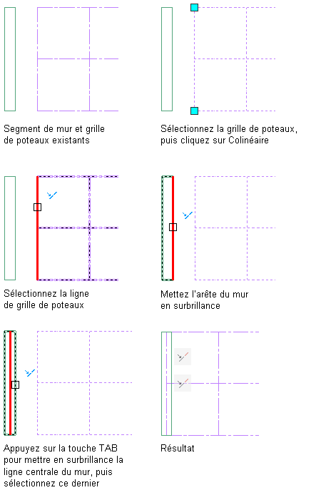

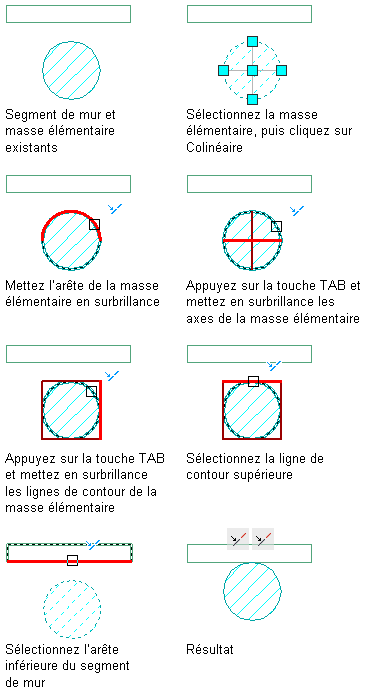

Utilisation de la contrainte de colinéarité
    La contrainte de colinéarité aligne un objet AEC à un autre. Le second objet AEC sélectionné devient colinéaire avec le premier objet AEC sélectionné. Vous pouvez aligner les bords ou les traits d'axe des objets AEC si nécessaire. La contrainte de colinéarité fonctionne également entre les objets AEC et les objets AutoCAD appropriés, tels qu'une grille de poteaux et une ligne.
    Utilisez une contrainte de colinéarité pour aligner le trait d'axe d'un mur avec une ligne de grille.
  1. Sélectionnez la grille de poteaux.
  2. Cliquez sur l'onglet Grille de poteauxgroupe de fonctions ParamétriqueColinéaire .
  3. Placez le curseur sur la ligne de grille de poteaux.
    La ligne de grille est mise en surbrillance avec une ligne rouge.
  4. Sélectionnez la ligne de grille rouge.
  5. Placez le curseur sur le bord du segment de mur.
    Le bord de segment de mur est mis en surbrillance avec une ligne rouge.
  6. Appuyez sur la touche Tab pour mettre en surbrillance le trait d'axe du mur.
    Le trait d'axe du segment de mur est mis en surbrillance avec une ligne rouge.
  7. Sélectionnez le segment de mur.
    Utilisez une contrainte de colinéarité pour aligner le bord d'une masse élémentaire avec le bord d'un segment de mur.
  1. Sélectionnez la masse élémentaire.
  2. Cliquez sur l'onglet Masse élémentairegroupe de fonctions ParamétriqueColinéaire .
  3. Placez le curseur sur le bord de la masse élémentaire.
    Le bord supérieur de la masse élémentaire est mis en surbrillance avec une ligne rouge.
  4. Appuyez sur la touche Tab pour mettre en surbrillance les axes X et Y de la masse élémentaire.
    L'axe X est mis en surbrillance avec une ligne rouge.
  5. Appuyez sur la touche Tab pour mettre en surbrillance la zone de contour de la masse élémentaire.
    La ligne située à droite de la zone de contour est mise en surbrillance avec une ligne rouge.
  6. Sélectionnez la ligne supérieure de la zone de contour de la masse élémentaire.
  7. Sélectionnez le bord inférieur du segment de mur.

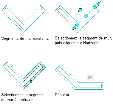

Utilisation de la contrainte d'horizontalité
    La contrainte d'horizontalité contraint des lignes ou des paires de points sur des objets AEC à se positionner parallèlement à l'axe X du SCU courant. Lorsque vous spécifiez deux points à contraindre horizontalement, le deuxième point devient horizontal par rapport au premier point.
    Utilisez une contrainte d'horizontalité pour réaligner un segment de mur horizontalement.
  1. Sélectionnez le segment de mur.
  2. Cliquez sur l'onglet Murgroupe de fonctions ParamétriqueHorizontal .
  3. Spécifiez un point sur le segment de mur à proximité de l'extrémité que vous souhaitez voir rester fixe.
    L'extrémité de segment de mur la plus proche du point spécifié devient le point de pivot.

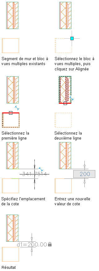

Utilisation de la contrainte alignée
    La contrainte alignée conserve la distance entre deux éléments parallèles sur deux objets AEC différents.
    Utilisez une contrainte alignée pour conserver une distance spécifique entre un segment de mur et un bloc à vues multiples.
  1. Sélectionnez le bloc à vues multiples.
  2. Cliquez sur l'onglet Bloc à vues multiplesgroupe de fonctions ParamétriqueAligné .
  3. Sélectionnez le bord du bloc à vues multiples.
  4. Sélectionnez le bord du segment de mur.
  5. Définissez l'emplacement de la cote.
  6. Entrez une nouvelle valeur de cote.
    Lorsque vous déplacez l'un des objets AEC, la distance spécifiée entre eux est conservée.

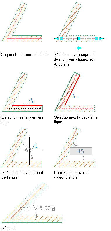

Utilisation avec la contrainte angulaire
    La contrainte angulaire conserve un angle spécifique entre deux objets AEC. La contrainte angulaire fonctionne également entre les objets AEC et les objets AutoCAD appropriés, tels qu'un segment de mur et une ligne.
    Utilisez une contrainte angulaire pour conserver un angle entre deux segments de mur attachés.
  2. Cliquez sur l'onglet Murgroupe de fonctions ParamétriqueAngulaire .
  3. Sélectionnez le premier bord de segment de mur comme angle de la ligne de base.
  4. Sélectionnez le deuxième bord du segment de mur à contraindre.
  5. Définissez l'emplacement de l'angle.
  6. Entrez une nouvelle valeur d'angle.
    Lorsque vous déplacez l'un des objets AEC, l'angle spécifié entre eux est conservé.

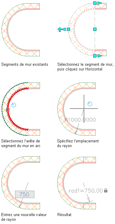

Utilisation de la contrainte radiale
    La contrainte radiale conserve un rayon spécifique d'un objet AEC. La contrainte radiale fonctionne également entre les objets AEC et les objets AutoCAD appropriés, tels qu'un segment de mur et une ligne.
    Utilisez une contrainte radiale pour conserver le rayon d'un segment de mur en arc.
  1. Sélectionnez le segment de mur en arc.
  2. Cliquez sur l'onglet Murgroupe de fonctions ParamétriqueRadiale .
  3. Sélectionnez le bord du segment de mur en arc.
  4. Définissez l'emplacement du rayon.
  5. Entrez une nouvelle valeur de rayon.
