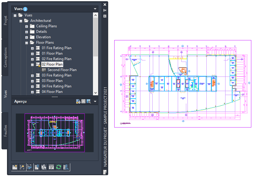

  1. Sur la barre d'outils d'accès rapide, cliquez sur Navigateur du projet .
  2. Cliquez sur l'onglet Vues.
  3. Dans l'explorateur de dessins, recherchez le dessin de vue à ouvrir.
  4. Ouvrez le dessin de vue de l'une des façons suivantes :
    • Sélectionnez le dessin de vue, cliquez avec le bouton droit de la souris, puis choisissez Ouvrir.
    • Cliquez deux fois sur le dessin de vue.
    Le dessin de vue s'ouvre dans la zone de dessin d'AutoCAD Architecture 2021 toolset.
  5. Fermez le dessin de vue de l'une des façons suivantes :
    • Cliquez avec le bouton droit de la souris sur le nom du dessin de vue dans l'explorateur de dessins et choisissez Fermer.
    • Cliquez sur Fermer Dessin en cours.
  6. Cliquez sur Oui pour enregistrer les modifications dans le dessin, le cas échéant.
