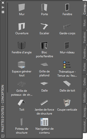

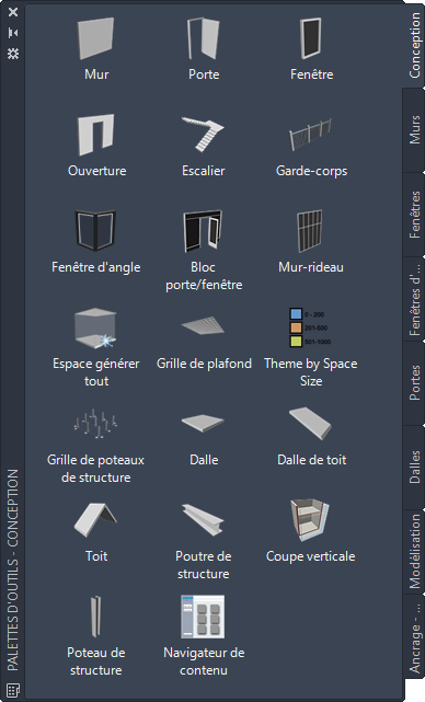

Les outils représentent les objets individuels que vous pouvez ajouter dans un dessin. Un outil contient les paramètres de création de l'objet qu'il représente. Lorsque vous ajoutez un objet à l'aide d'un outil spécifique, cet objet prend les paramètres définis dans l'outil. L'utilisation d'outils facilite le processus de conception et améliore la cohérence du projet.
Vous pourriez par exemple définir un outil de mur contenant le style CMU 8 fourrure, avec nettoyage automatique et décalage de la ligne de base de 1". Chaque fois que vous ajoutez un mur à l'aide de cet outil de mur, le mur résultant possède le style CMU 8 fourrure, produit un nettoyage automatique et correspond à un décalage de 1".
Outils d'objets standard
Selon le type d'outil, vous pouvez définir des propriétés générales telles que :
En outre, vous pouvez définir les propriétés spécifiques aux objets qui s'appliquent à ce type d'outil. Par exemple, si vous créez un outil de mur, vous pouvez définir le nettoyage, la largeur, la hauteur, les paramètres de la ligne de base et les lignes de toit/de plancher des murs insérés à l'aide de cet outil.
Les styles d'objets se situent désormais dans les dessins de styles. Pour affecter un style à un outil d'objet, vous pouvez pointer vers un style dans le dessin en cours ou dans un dessin externe.
Les outils AutoCAD Architecture 2021 toolset sont regroupés dans trois catégories.
