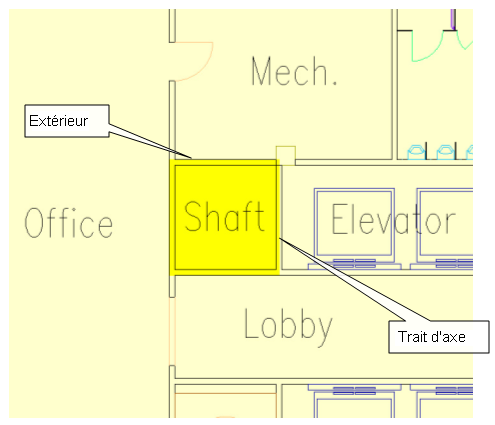

Vous pouvez utiliser des objets AutoCAD tels que des polylignes fermées ou des rectangles afin de générer un espace soustrait d'un espace associatif. Cela vous permet, par exemple, de représenter des espaces de construction ou des aires qui ne seraient pas disponibles sans cela. Du fait que les objets AutoCAD ne peuvent pas être classés afin d'en gérer le comportement, le comportement standard suivant est appliqué aux espaces soustraits fermés qui sont formés par des objets AutoCAD dans la norme BOMA :
Les contours nets sont créés à l'intérieur du mur.
Lors du calcul des murs extérieurs, les contours utilisables sont créés à l'intérieur de la vitre de la fenêtre si la hauteur de la fenêtre est supérieure ou égale à 50 % de la hauteur du plafond de l'espace. Ils sont créés à l'intérieur du mur si la hauteur de la fenêtre est inférieure à 50 % de la hauteur du plafond de l'espace.
| Surface utile (Space Type_BOMA: Vide vertical majeur) | |
| Espaces adjacents | Contour |
| Bureau, stockage, surface parties communes, surface locaux communs | Mesuré à partir de la face extérieure du mur |
| Vide vertical majeur | Mesuré à partir de la ligne centrale du mur |
| Surface utile (Space Type_BOMA: Surface locaux communs) | |
| Bureau, stockage, surface parties communes | Mesuré à partir de la face extérieure du mur |
| Surface locaux communs | Mesuré à partir de la ligne centrale du mur |
| Vide vertical majeur | Mesuré à partir de la face intérieure du mur |
| Surface utile (Space Type_BOMA: Surface de stockage) | |
| Façade sur rue | Mesuré à partir de la face extérieure du mur |
| Bureau, stockage, surface parties communes | Mesuré à partir de la ligne centrale du mur |
| Vide vertical majeur, surface locaux communs | Mesuré à partir de la face intérieure du mur |
| Surface utile (Space Type_BOMA: Surface de bureaux) | |
| Surface locaux communs, vide vertical majeur | Mesuré à partir de la face intérieure du mur |
| Surface utile (classification : Surface parties communes) | |
Les contours bruts sont créés sur la face extérieure du mur en l'absence d'espace adjacent ou si l'espace adjacent est une façade sur rue.
Les contours bruts sont créés à partir de la ligne de centre du mur s'il existe un espace adjacent qui n'est pas une façade sur rue/l'extérieur.
