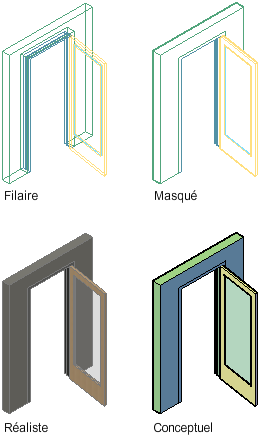

Vous pouvez affecter des matériaux à une porte. Les matériaux s'affichent dans des vues en mode filaire, d'ombrage ou de rendu. Les matériaux possèdent des paramètres spécifiques selon les composants de la porte, tels que le panneau, la cale, le dormant ou l'encart de vitre.
Portes dans les représentations de style visuel Filaire, Masqué, Réaliste et Conceptuel
AutoCAD Architecture 2021 toolset fournit des matériaux prédéfinis répondant aux besoins de conception courants et contenant des paramètres spécifiques pour les portes. Vous pouvez utiliser ces matériaux "en l'état" ou les modifier dans un but précis. Vous pouvez également créer vos propres matériaux. Les styles fournis avec le logiciel sont déjà associés à des matériaux appropriés.
