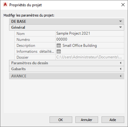

Cette procédure permet de définir ou de modifier les propriétés de base d'un projet. Les propriétés de base sont classées en trois catégories :
La boîte de dialogue Propriétés du projet s'affiche.
Propriété | Description |
Nom | Le numéro du projet est défini à la création du projet. Si vous modifiez son nom ici, seul le nom affiché dans l'Explorateur de projets et dans le Navigateur du projet est remplacé. En revanche, le fichier APJ et le dossier du projet dans l'Explorateur Windows conservent le nom d'origine. |
Numéro | Le numéro du projet est défini à la création du projet. Vous pouvez entrer un nouveau numéro. Remarque : Sous Paramètres du dessin, vous pouvez configurer le projet de sorte que le numéro de projet soit ajouté sous forme de préfixe à chaque dessin de projet généré dans ce projet. Si vous modifiez le numéro du projet au cours du cycle de vie du projet, les fichiers existants seront renommés et leurs chemins d'accès actualisés en conséquence.
Description | Pour modifier la description existante ou en ajouter une, cliquez sur ![]() |
Informations détaillées | Pour attacher des informations définies par l'utilisateur à un projet, telles que les données du projet et la description du site, cliquez sur ![]() |
Dossier | Ce chemin en lecture seule identifie l'emplacement du projet. |
